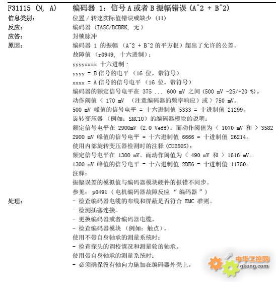

西门子变频器G120经常报警F31115
编码器及测量系统的问题。
