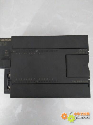

s7-200 226与224可以做主站吗

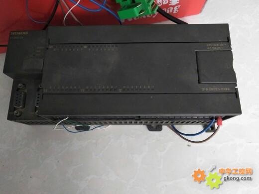

226的可以和224做主站,从站吗。

你没有讲清楚用什么协议。
MODBUS RTU是可以当主站和从站的
如是PROFIBUS-DP,只能当从站
[此贴子已经被作者于2019/2/26 12:53:44编辑过]

可以!
走Modbus RTU协议、PPI协议、自由口等都可以!

这两个之间可以做主从通讯。

当然可以了,不要profibus就行

224一个口既可以做主也可以做从,226有一个口0口即可主也可从,1口只能从。MODBUS协议
