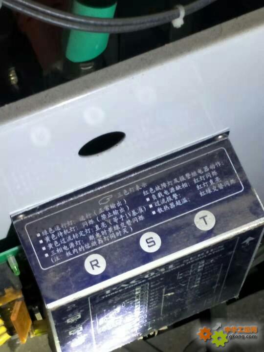

井式炉报警过电流。测量正常。怀疑控制板需要调整
此帖发自论坛手机版

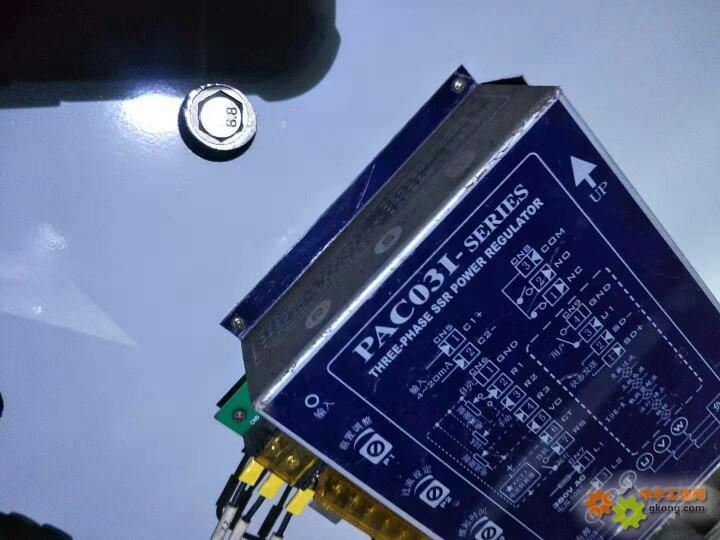

p2是电流调节电位器
此帖发自论坛手机版

测试正常,但是报警,控制板的设置改过吗,如果没有改过,建议换新的控制板

调整了p2,不在报警了
此帖发自论坛手机版

那就是说,调整后正常了;
测量正常是关键,判断只是参数调节问题。

这个是调功器啊,设置不麻烦啊
