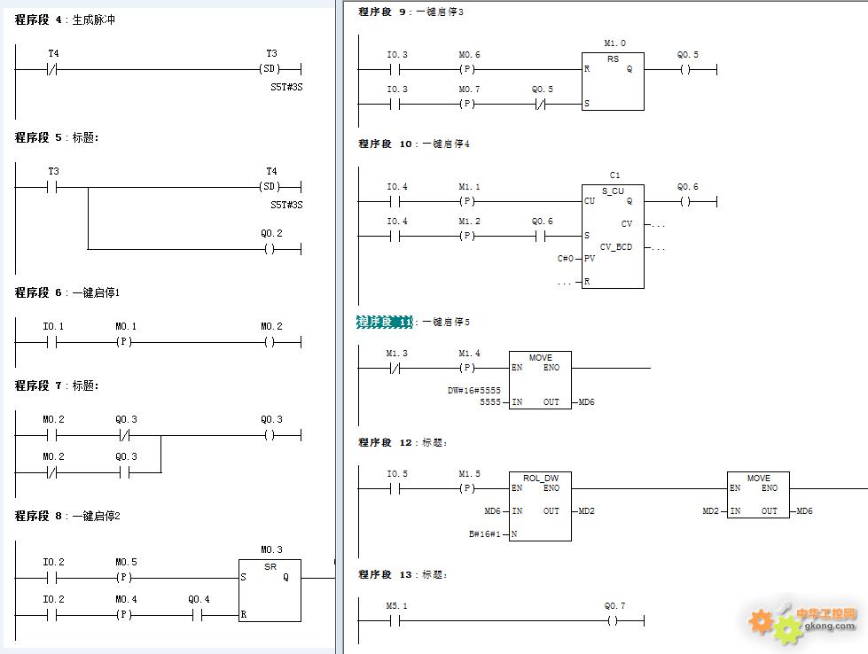

看了坛友学习的贴子,深感基本指令理解的重要性,想起以前的学习,写几个小程序,挺有意思

几个程序??这是要达到什么效果?

用一些简单功能作为编程练习,是一种学习方法。

300的也比较有意思,计数器好像没有常开点。

练习的都是一键启停,只要知道一种方法就够了

这个是经常看到的,可惜两个T不对称.
另外一键启停就是个D触发器,或者叫1位二进制计数器.
---------|CP Q|-------------
--|D ~Q|-
|________|

一键启停掌握一个品牌的方法就OK了。
