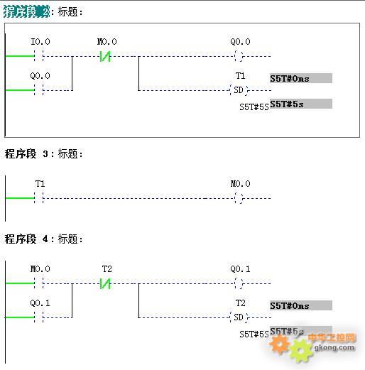

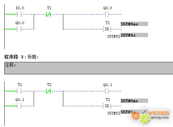

T1计时到,Q0.1为啥自锁不了,宕机了

把第二条放上面去试试.

把两段对换一下,的确可以,是因为循环扫描时间的原因么,想不大明白哇

应该是T1计时到,信号都到不了下一段就木了,加了个中间位,让它慢点就好了

把第一个T0常闭换成Q0.1

嗯,这样也可以,只要让信号走到下一段,问题就解决了,有时候逻辑通但实际运行就会有问题,看来还是要多学多试,才能更好的理解

程序没错,如果其他软件按此方式编程,肯定没问题,但用西门子软件就是不行。
