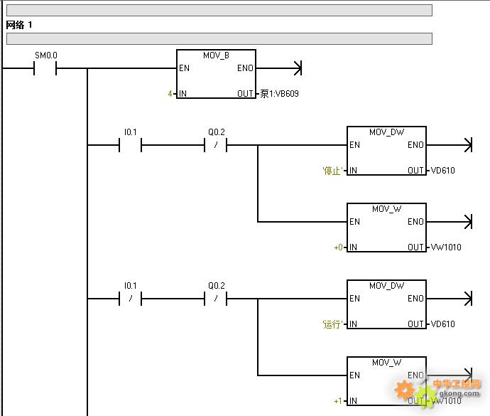

这里的4和VW1010都分别是什么含义呢?

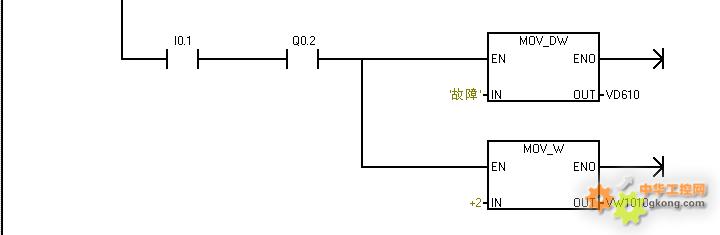

没有组态过TD400C ,不知道为什么要指定VW1010停止时为0,运行时为1,故障时为2 ,请各位大神指点一下

vw1010是在其他地方有使用吧,根据值判断状态

ntlxfei
在
2019/2/23 18:59:29
没有发现在其它地方在使用这个地址

hnhyczj
在
2019/2/23 19:35:07
多实践,多验证就会了

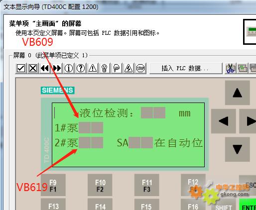

你好,请教一下,那个给VB609赋的值4是表示泵1的状态的字符是用4个字节即VD610显示吗?

发表于:2019/2/23 20:45:23
一段程序哪能猜到是怎么用的,完整的程序才能看出来

发表于:2019/2/24 13:07:49
4是启动默认给定,VM1010是哪个程序利用得到的暂存变量吧

changmike
在
2019/2/24 13:07:49
谢谢!4就是默认设置不用管它是吗?不光VW1010还有其它莫名其妙的地址,没发现其它地方用到,估计是其它地方用的程序用到这上面,不影响使用也就那样 了。

发表于:2019/2/24 21:27:57
看了半小时,没参透他的编程意图。
