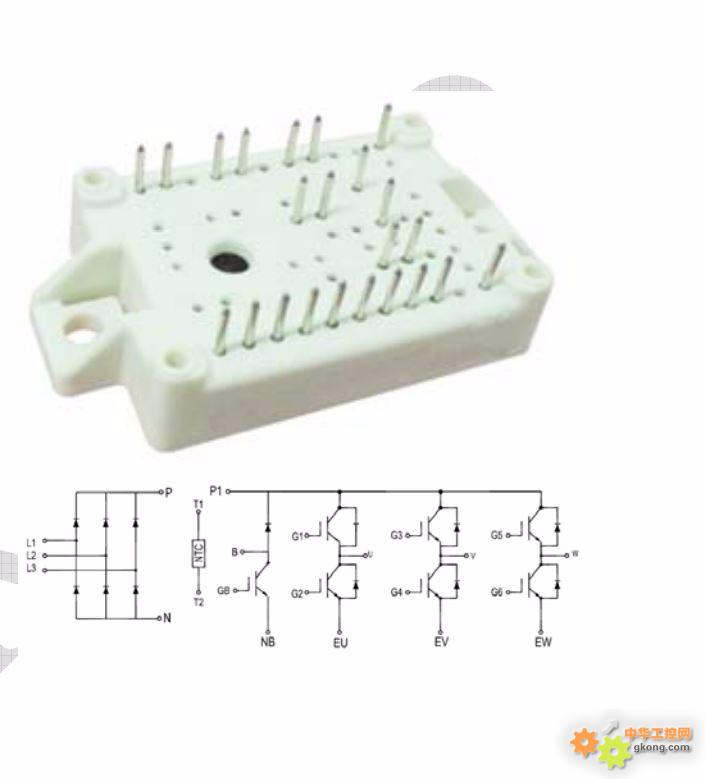

哪位师傅有模块GT15PI120B3LH引脚图,谢谢

这是国产的吧,打电话问一下厂家吧.

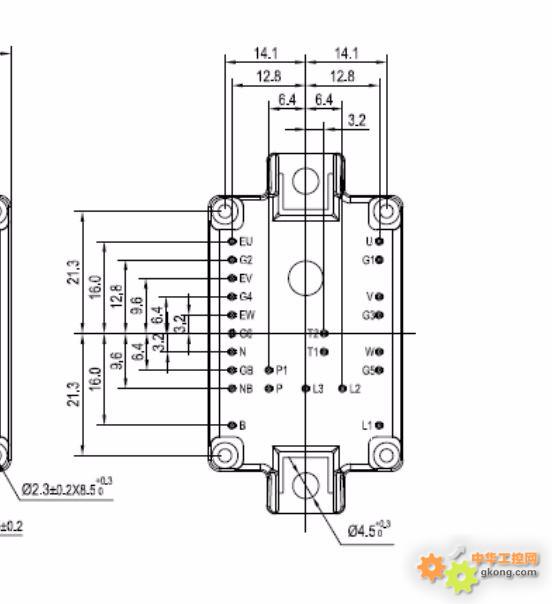

这个?看看针脚位置

后缀有点区别,针脚一样就是一样

谢谢各位师傅
