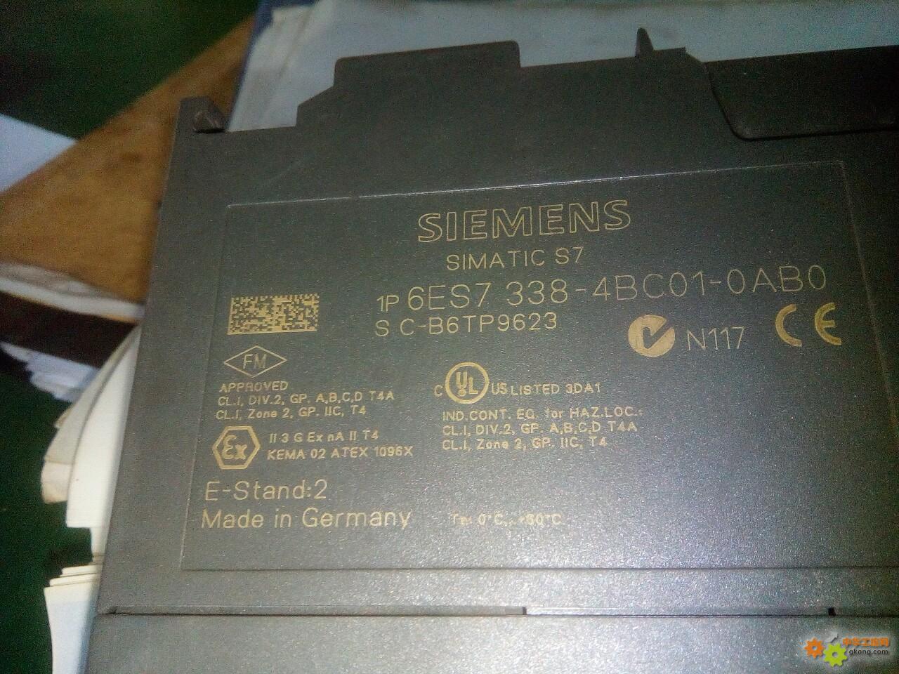

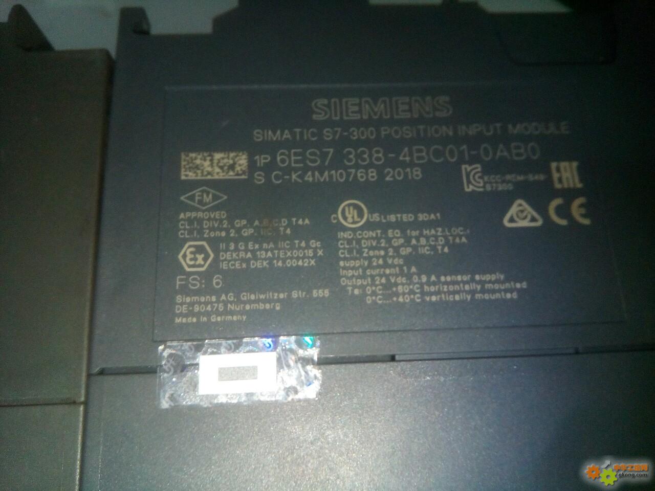

这两个模块能替换不

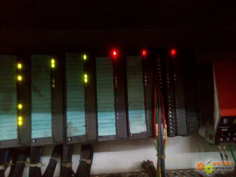

最后一个红灯闪的模块

订货号相同,可以替换。

应该可以的

这个是什么模块,不一定可以

要是有一台假的那就不能用

西门子的模块,接了三个绝对值编码器,

生产三天,连烧三个编码器,两个模块,不知什么原因

烧坏3个编码器?通常编码器很少会烧坏哦,最多是机械损害多,建议检查一下信号线
