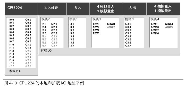

比如我的程序里AD转换有地址AIW2,那么EM235接哪个通道是对应AIW2等等。
谢谢!

如果CPU本身不带AI的话,接第二个通道。

CPU后接的第一个就是EM235模块的话,输入对应是AIW0、AIW2、AIW4、AIW6;
所以AIW2是第2个通道,接B+、B-;

我的是CPU214,后面第一个接EM235,它总共只有A,B,C3个接口,是对应什么呢?

不一定非要把EM235紧挨着CPU,只要是第一个模拟量模块就行,四个输入为:AIW0、AIW2
AIW4、AIW6.

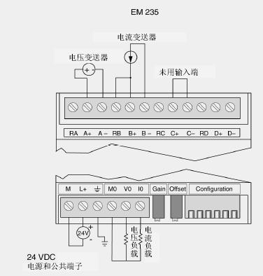

以下是引用incol在2005-8-8 21:57:00的发言:
CPU214与CPU224上用的EM235是不同的;
CPU224用的是4通道模拟输入,1通道模拟输出;
而CPU214用的是3通道模拟输入,1通道模拟输出;
所以只有A,B,C3个输入接口;
以下是CPU214用的EM235;
