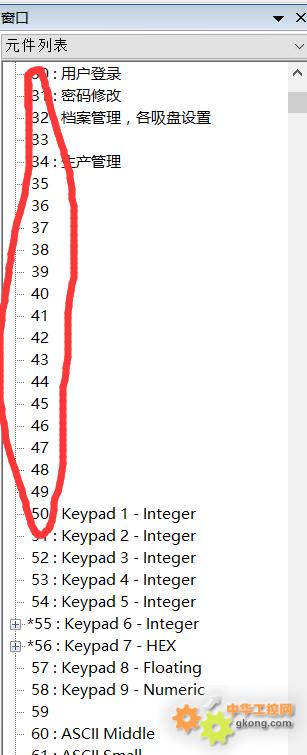

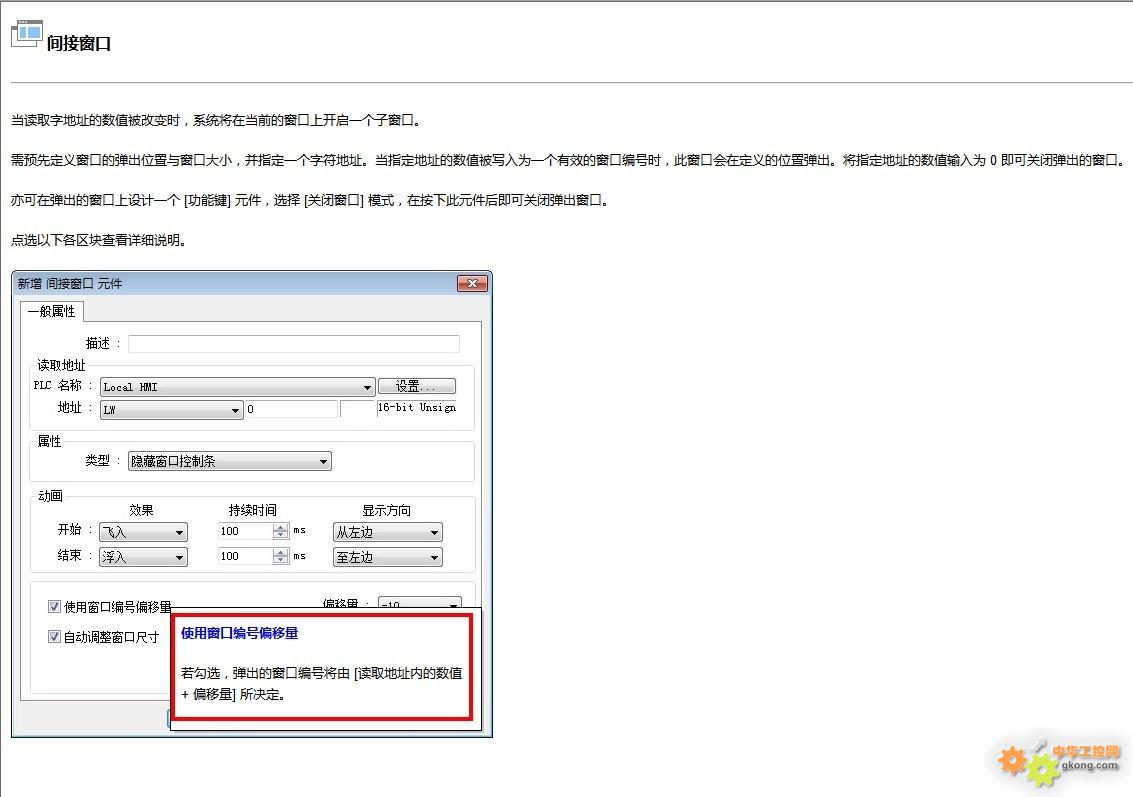

威伦触摸屏配置偏移是什么意思,干啥用的

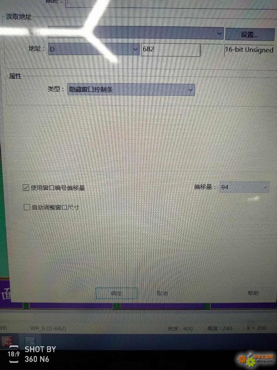

就是弹出编号为D682的值加上94的窗口
假如D682的值是6,6+94=100,在此画面上就会弹出编号为100的画面,前提是这个编号100的画面存在
