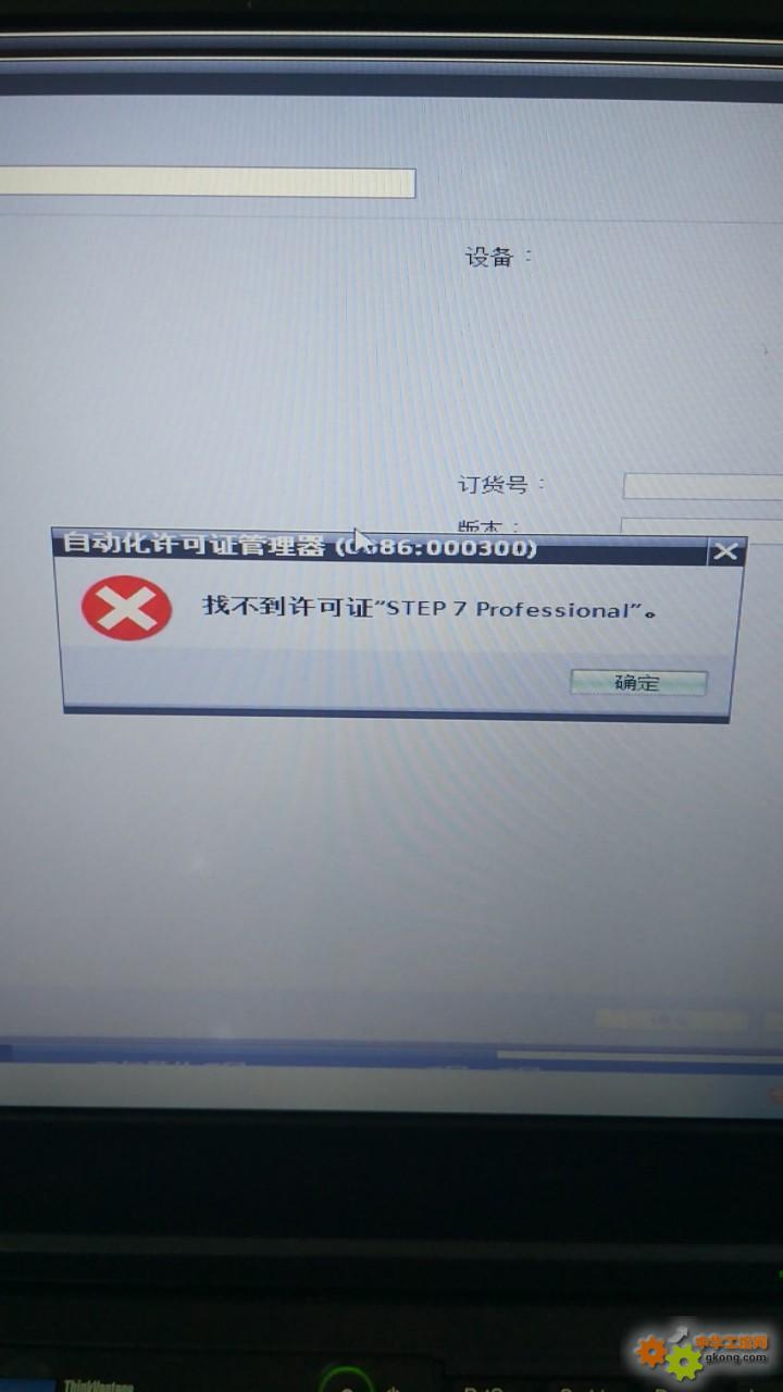

各位大神前辈,您好!感谢关注并浏览此贴,我在win7 64位电脑上安装博途V15后,然后也有通过授权文件授权,可在打开博途编程软件创建新设备的过程中,在选择具体的CPU时就会弹出找不到许可证的对话框,重启、管理员身份打开都有试过,每次都还是会弹出,请问大家得如何解决呀?我是能不重装软件就不想装,因为装这个软件好不容易才装上的

估计不重装有点难,博途安装费时

换个授权文件试试

把你的授权贴出来看看,是不是和你报错的对应?!

应该是没有安装相对应的授权吧。

谢谢大家,我之前因为开机慢,然后把涉及到博途的部分启动项功能禁止了,现在开启了以后,打开软件是正常可以创建新设备了,主要还是自己不懂呀,不知道哪些功能是和授权有关的!谢谢大家

您好,授权文件有安装其他的也是一样,现在解决了,谢谢您的关注,祝工作顺利

现在解决了,谢谢版主的关注,祝工作顺利

您好,有换过其他的授权文件的,谢谢您的关注

现在好了,自己因为无知犯的错误;谢谢您!
