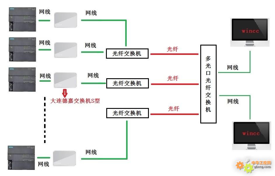

如果您有70台西门子SMART 200需要组网通讯,并且上位机距离100米以上,你会怎么样做呢?
下面我们来介绍一个最简便的方案!
首先呢,我建议你上位机软件使用西门子的wincc,毕竟是西门子的系统,使用西门子的软件还是比较稳定靠谱的!
其次,wincc正常只能建立64个TCP连接(有人做过超过64个连接的,但我们不建议这样做),你的项目超过64个,请使用2台wincc来监控,这样也可以减轻上位机的压力!
最后呢,就是SMART 200并不支持直连wincc,需要通过SMART PC ACCESS,但SMART PC ACCESS只能做8个TCP通道,而且也不稳定。这里我建议你使用大连德嘉的多功能交换机S型,每个SMART 200接一个多功能交换机S型。然后将70台PLC分为几组,每组20几个插到1个光纤交换机上,在通过光纤到达上位机侧的多光口光纤交换机上,连接上位机wincc,完成整个项目的光纤组网!
具体的组网方式可以参考下图:
