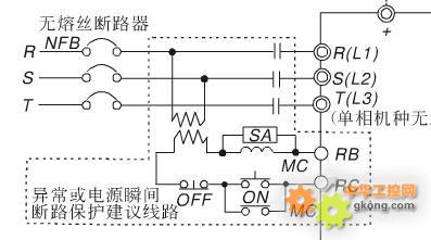

虚线部分的线路什么意思,有什么功能

就是一个自锁电路控制变频器的输入电源

回复 #3楼 YXBK
SA是什么意思

以下是引用薛越胜在2019/2/20 17:27:03的发言:
SA是什么意思
应该是一个阻容吸收器,并联在接触器线圈两端的,防止在线圈断电时,线圈产生的自感电势烧坏触头。

回复 #5楼 YXBK
不用这个SA原件也没事吧

以下是引用薛越胜在2019/2/20 17:48:36的发言:
不用这个SA原件也没事吧
问题不大,但要注意线圈电流不要超过变频器报警输出触头(RB RC)的电流

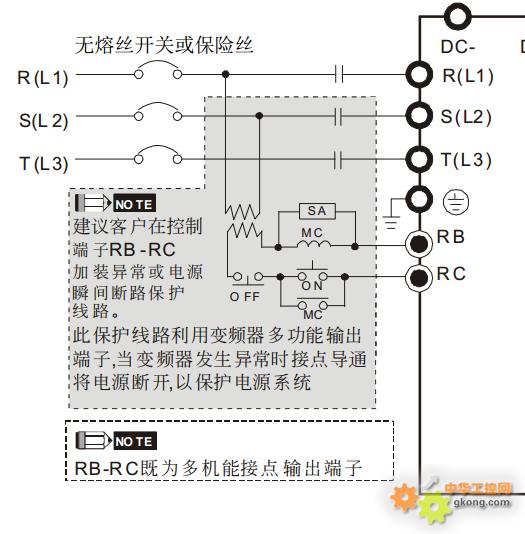

应该是给伺服供电的电源部分。
RB和RC在默认参数下是常闭的,当变频器故障时变为常开。MC应该是接触器。上面主电路中符号像电容的应该是接触器主触点。下面的MC按钮符号是接触器辅助触点。电路里还有常开、常闭按钮各一个,控制接触器的接通和断开。然后整个控制电路是接在一个变压器后面的。这个SA没查到,台湾用的标准像日标和美标的混合体
