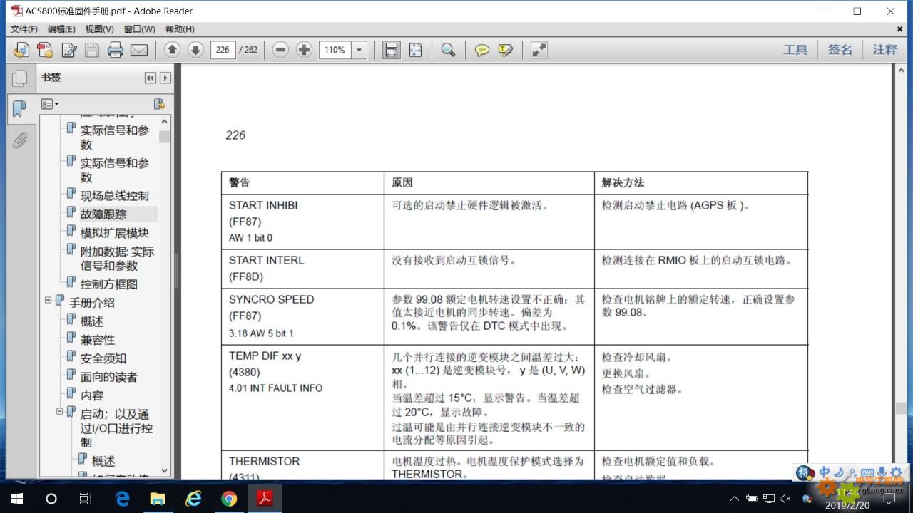

启动显示FF8D,不知是什么

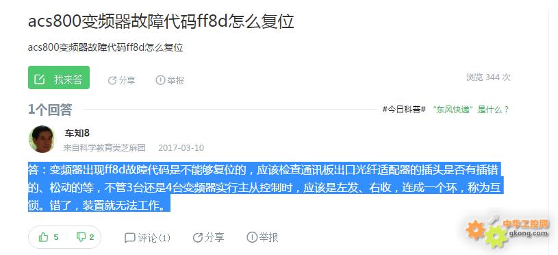

发生故障第一反应是要查手册,不晓得楼主是不是没有手册。
好巧,我也没有,于是我咨询了度娘~~以下答案仅供参考哦。

度娘不靠谱,看手册

   请把X22端子排的8号和11号用导线短接起来,11号是启动联锁信号,要接+24V.

楼上正解,我们把这个信号做急停用的。
