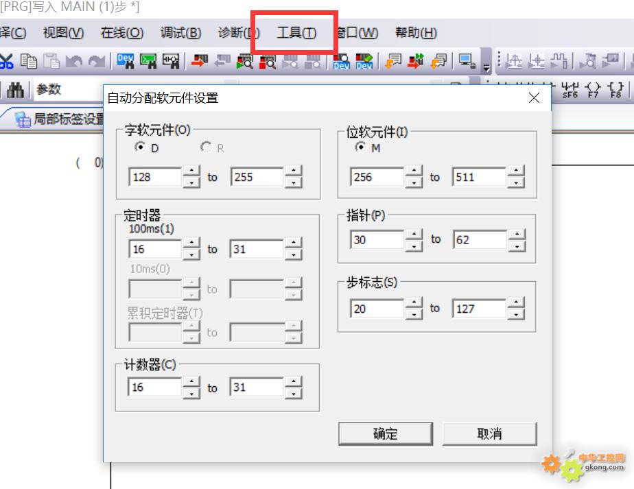

在GX works2中创建使用标签,编译时老是提示下面的
这个自动分配软元件设置是做什么用的,哪位能给解说下~

自动分配的这些软元件是留给创建FB块或定义ST变量用的;如果你用不着可以把范围改了。。

发表于:2019/2/20 10:00:11
回复 #1楼 chi1225
谢谢,用不着,反而写程序时老是报错

发表于:2019/2/20 10:13:11
选择了这种编程方式,系统会自动分配占用这些区域,自已编写程序时不要占用这个区域内的地址,或是可以调整下这个表格中的范围。

发表于:2019/6/27 21:05:36
回复 #3楼 fumz78
如何调整这个范围,我已经卡在这里三天了。

发表于:2019/6/29 0:01:57
418033018
在
2019/6/27 21:05:36
我用的是FX1S PLC
软件新建工程时选择标签编程,再在软件“工具”菜单下拉出来选项中选择“自动分配软原件设置”,出来对话框中设置范围

发表于:2019/7/1 9:44:01
非常感谢,虽然问题仍然存在。

发表于:2019/7/2 10:20:24
自动分配软件是你创建FB程序时分配给输入输出用的;你也可以把这些软元件看成是FB使用的局部变量,用于调用FB程序时传递参数
