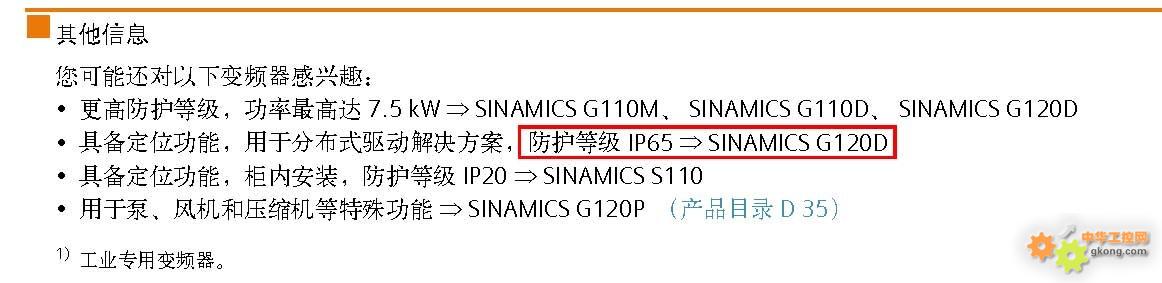

以下是引用kdrjl在2019/2/24 16:03:43的发言:
西门子的变频器,每款都有对安装环境的IP防护等级,一般的IP55,价格最便宜。但要求安装环境不能是露天的。
您说的这个有明确西门子的文字描述吗?

西门子的传动产品样本对每一款型号防护等级都有标注的。如上图示。其中G系列的G120D防护等级比较高。但价格很贵。我这没样本。剪切了一段相关信息。
