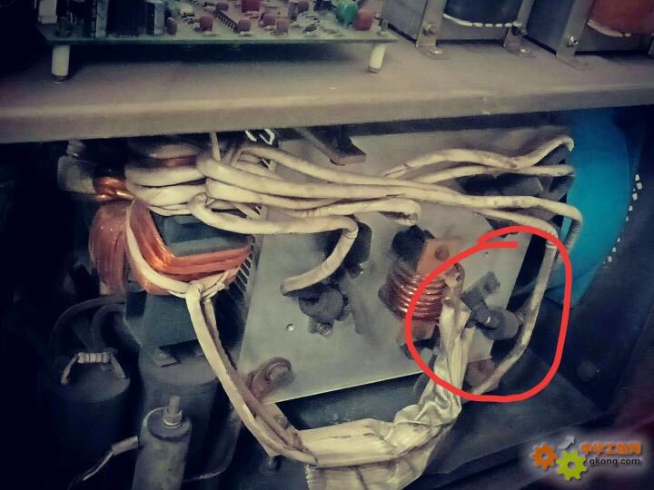

焊工来找,维修焊机,不起弧。
检查发现,按焊枪开关时,数显屏电压为0伏。
判断输出的高频整流二极管可能击穿损坏。如图换红圈处。

对故障维修的总结,如果能够附有相关电路图,以及分析判断、改进措施等,则会更好;
当然,凭经验判断、凭可能性而检查、甚至依直觉而核实,实际中也是可能存在的,而事后仍可以总结。
“电工技术”版块,欢迎实际工作经验的介绍;
谢谢楼主!
