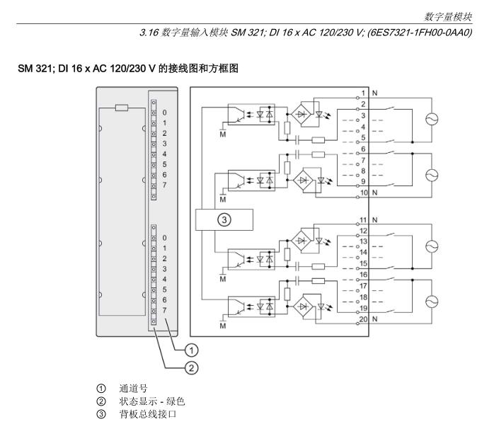

还是没明白,开关信号不是电压吗?什么样的PLC输入交流220V?,请赐教

右边当做开关

多谢,论坛就是高人多,什么问题都能解决

请问如果要输出24V/开,是直接将左侧接地一端悬空吗

你可以试试,左侧输入位置不输入0v,右侧的输出电压是24v,这是测量电压,若要驱动负载,你要斟酌一下,因为整个回路会有两个负载,一个是图中的R2,一个是你要驱动的负载
