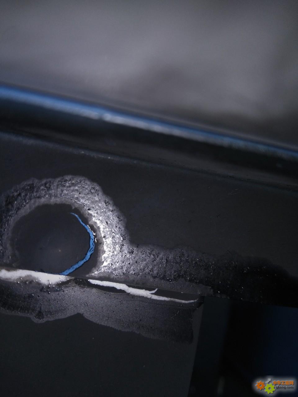

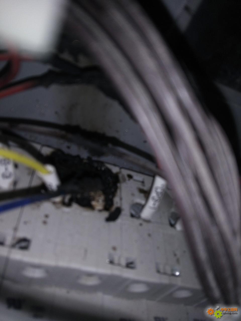

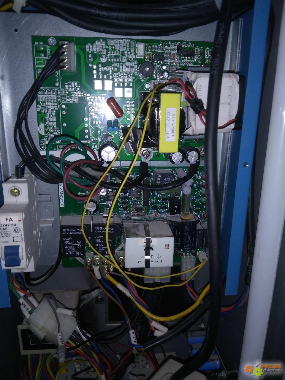

今天和同事在一小区调试主板,我们师傅电话告知我一台电梯顶层控制柜冒烟,电线烧掉了,已断电,要求支持。我马上过去(在同一小区)。到现场一看,我的乖乖
发现是空开上端有不明液体,且线头已烧焦。再仔细一看,不明液体竟是松闸电池漏液。
也是服了这松闸装置的品质。这是重大安全隐患。上单,让厂方来处理这批松闸装置。

第一张图片不是很清楚。通过这个事情提醒大家,对于电气设备定期检查很重要啊。

是的,还是物业保安巡视中闻到异味通知我们师傅的。
