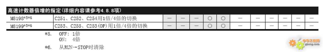

台达PLC的D1022是AB相倍率选择,如果用三菱PLC怎么写

哪个型号的PLC

是高速技术器吗?FX3U的可以通过特殊继电器M8198 M8199等控制。

FX3U编程手册中有说明

用三菱哪个系列需要先讲清;

FX-3GA

FX-3GA-40

之前台达的是MOV K2 D1022                  三菱的是不是MOV K2  M8198

M是中间继电器,不是寄存器;不是用MOV指令的;
可以用SET M8198;
