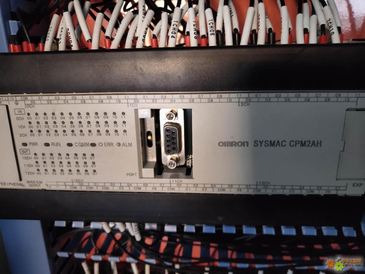

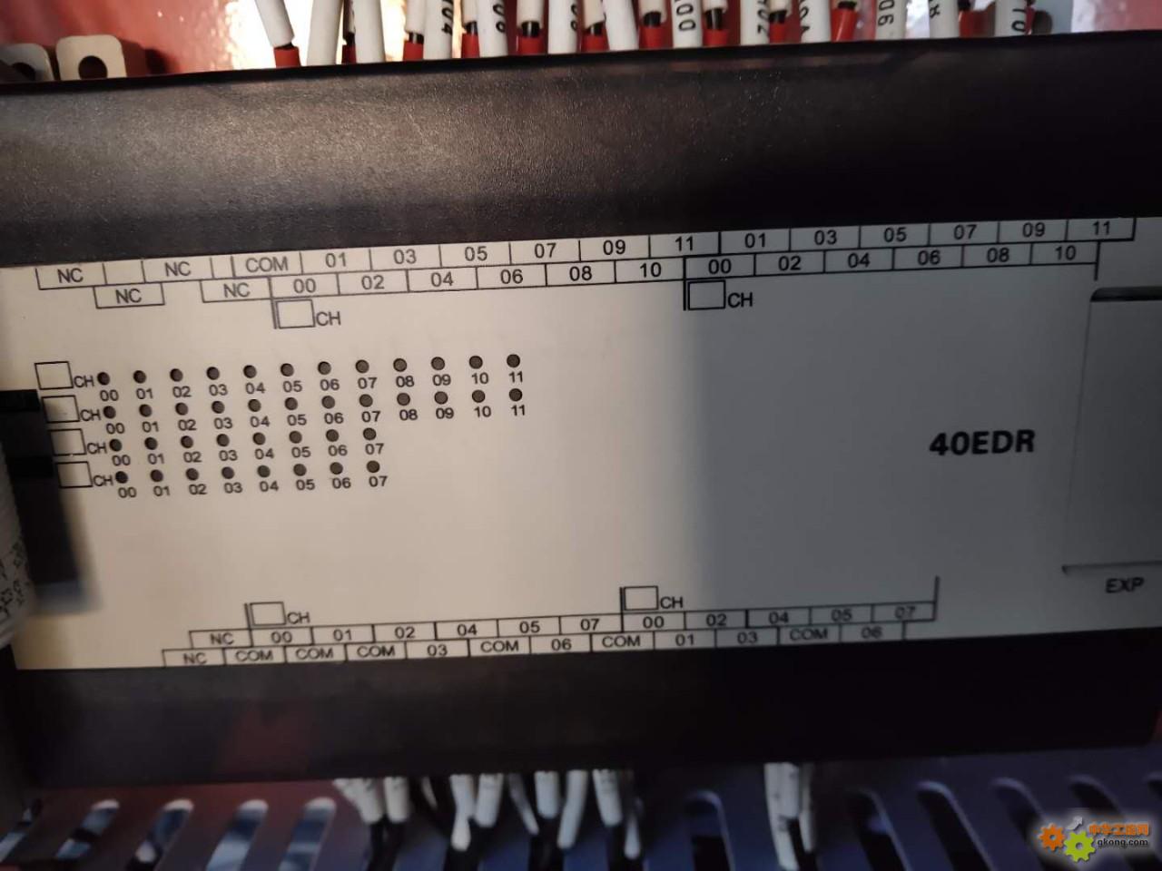

因为前期选型问题,电杆控制器是NPN的,光电和接近开关结果选成PNP的,所以现在准备PLC主体接NPN的,扩展模块接PNP的,不知行不行

主机与扩展分别接是可以的;但同一个COM公共端上极性是必须一样的;

系统支持,不是一个COM就可以

大版主说的对,分COM口接就可以,同一COM下面接的必须一样

已经用了扩展,就不需要再NPN/PNP转换了;

可以,COM口接法反一下就行了

同一COM下面只接一种类型的就可以了
