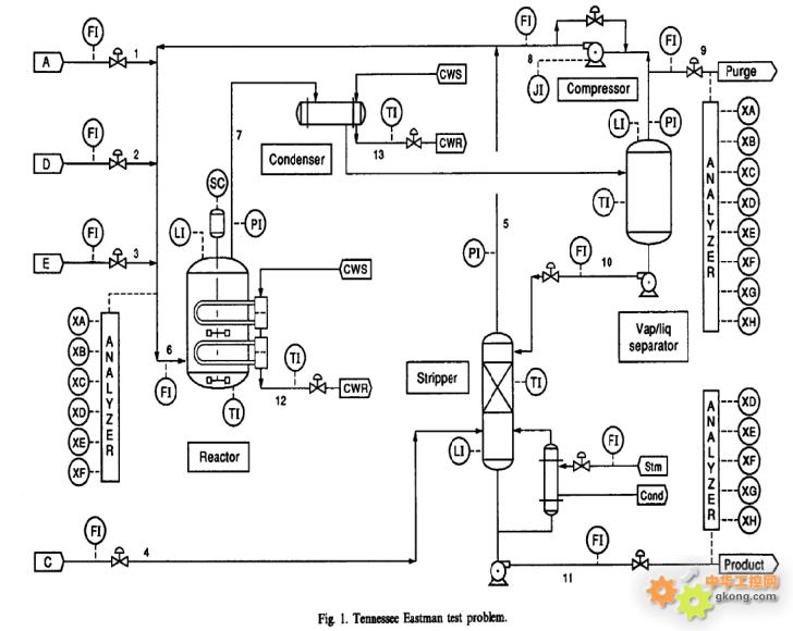

组态王以opc方式连接matlab,matlab运行田纳西模型.
在组态王建立画面(出于某些原因,此处未提供),监视和调节模型运行.
模型的流程图如下:
以上图片引用自:A PLANT-WIDE INDUSTRIAL PROCESS CONTROL PROBLEM
J. J. DOWNS and E. F. VOGEL
Eastman Chemical Company, Kingsport, T’ N 37662, U.S.A.如有侵权,敬请告知,自当删除.

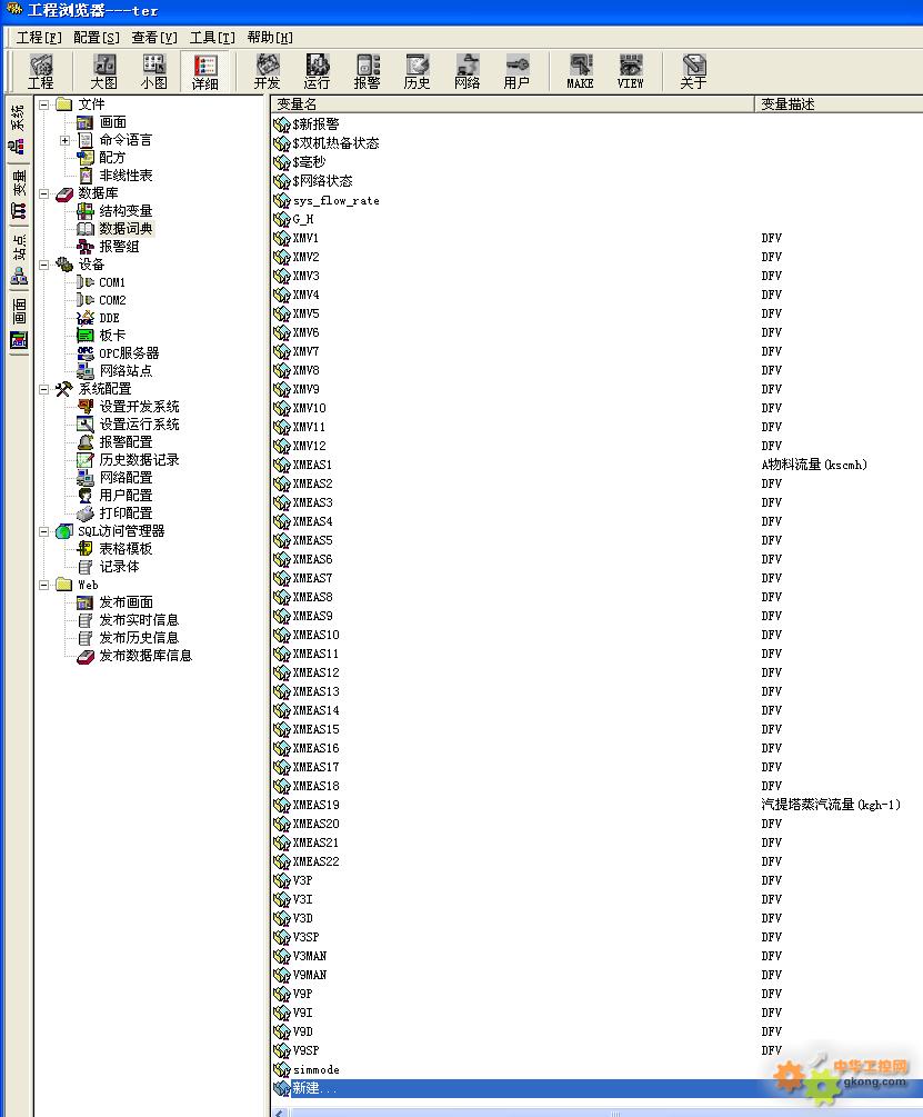

组态王在安装后,即自带opc服务,不需要设置(在opc服务器设置是指组态王自己为客户,连接别的服务器,与组态王自己做服务器不同).
组态王数据:

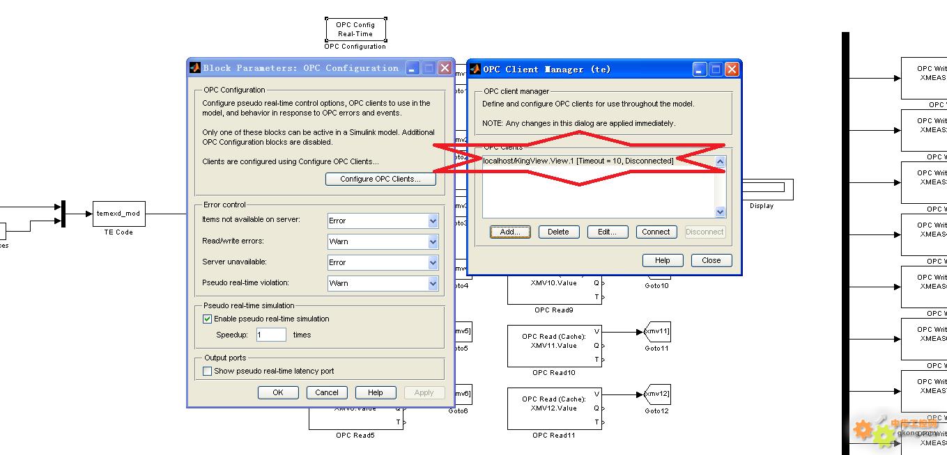

matlab作为OPC客户端,连接组态王opc服务,设置:
opc数据连接田纳西模型:
