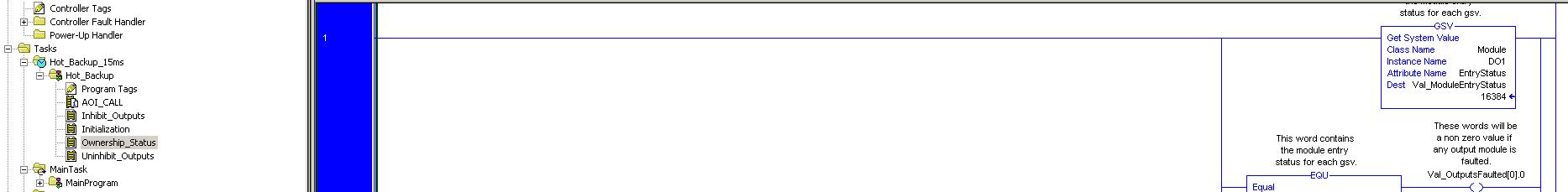

说明:系统是AB的1769小(中?)PLC,采用两个CPU头,用环形以太网连接IO.
系统不是大家认可的冗余CPU,而是通过程序检测切换的热备系统.
热备生成软件厂家提供.
搭建步骤:
1. 设计热备系统;
2. 组态和编程独立(主)CPU系统;
3. 运行厂家提供的热备生成软件,生成热备程序(修改primary)和热备(peer)CPU程序;
4. 下载主和热备CPU程序;
5. 测试热备工作,各冗余切换和备用功能.
先上系统图:
然后这是系统io配置:
这是热备自动生成软件,先打开你编好的程序,然后一步步来(此处为了项目保密,未用实际项目文件):
这是包含自动生成的热备的程序:
