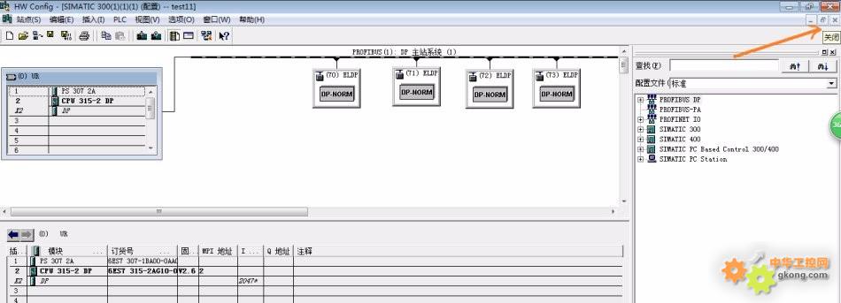

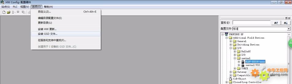

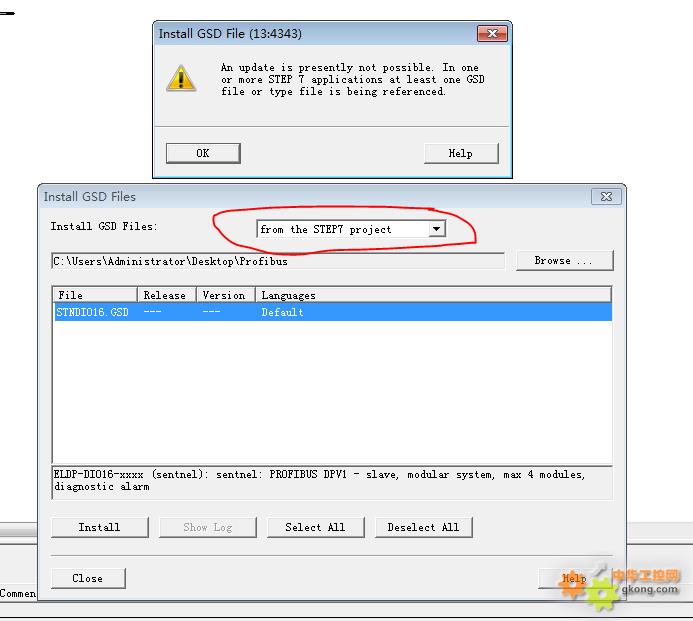

你是否在为无法安装GSD文件而烦恼,别着急我也遇到过这个问题;在STEP 7中想使用Profibus-DP总线网络,但是导入GSD时报出如下错误、警告信息:
英文版STEP7:An update is presently not possible. In one or more STEP 7 applications at least one GSD file or type file is being referenced.
中文版STEP 7:目前尚无法更新。在一个或多个STEP 7 应用程序中将至少有一个GSD文件或类型文件正在被引用。
解决办法:关闭组态网络界面,使STEP7不在引用GSD文件,再安装GSD文件。
