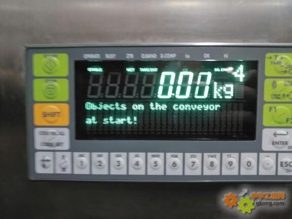

AD4404称重仪器,物料一条一条的过,秤体皮带前有一个物料光电,按start按键可以切换至动态模式,过一条物料时显示重量不变话,下一条物料再过去后显示下一条物料重量,按stop键可以回到正常模式,重量连续变化,现在突然不能使用动态模式了,按start后显示SQ ERR4,有没有师傅碰到过这种情况?

手册说这错误是传送带上有外物,去除后重启.

报警画面

是的啊,start的时候传送带上有东西,才报的错.

已经去除东西了,静态测的,重新校零点后就不报了!

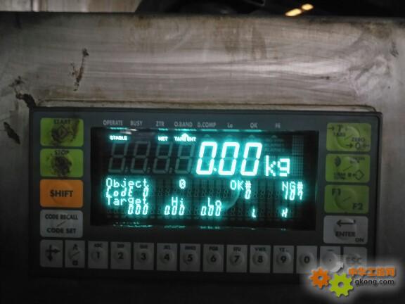

这种秤实现动态模式以后,BCD码输出的值保持不住是怎么回事?就是过一个物料虽然秤表显示重量了,但是离开之后秤显没变但是上位机读数还是变回去了

有2个BCD码的模式,01F-1输出模式 01F-3连接模式

解决了吗?变回去是什么意思?上位机是什么?连接模式选的哪种?
