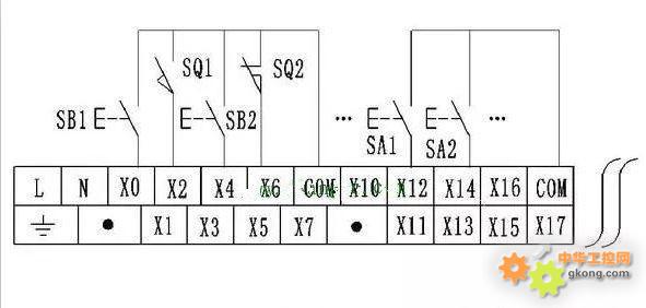

目前,PLC在工业生产和自动化控制中是使用率非常高的集中控制设备,PLC代替了繁重的继电器柜,交流接触器柜等,逐渐的在生产和控制中普及使用。
PLC的正确接线是PLC发挥功能的前提条件,熟练的掌握PLC输入端口和输出端口的接线是每一个电力作业人员所必需的。
一般情况下,PLC电源输入端接AC220V,是为了给PLC提供运行电源。PLC输出电源端口一般为DC24V,是PLC自带的电源输出。PLC使用过程中,输入端和输出端正确的接线是非常重要,接线正确是PLC工作的前提。
下面我们重点来分析一下PLC的输入端,输出端常见的接线类型:
一、输入端口常见的接线类型和对象:
PLC输入端口一般是输入:
1,开关量信号:
按钮,行程开关,转换开关,接近开关,拨码开关等等。
举个简单的例子更加容易说清楚:
PLC与按钮开关接线图
按钮或者接近开关的接线所示:PLC开关量接线,一头接入PLC的输入端(X0,X1,X2等),另一头并在一起接入PLC公共端口(COM端)。

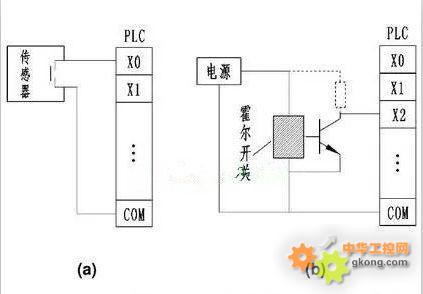

2,模拟量信号:
一般为各种类型的传感器,例如:压力变送器,液位变送器,远传压力表,热电偶和热电阻等等信号。
模拟量信号采集设备不同,设备线制(二线制或者三线制)不同,接线方法也会稍有不同。如图所示:
(a)两线式传感器; (b)三线式传感器

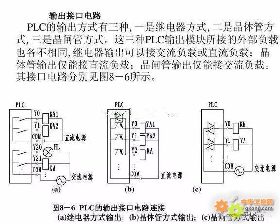

二、输出端口接线
PLC输出端口接线一般可以分为以下三种情况:
1,继电器输出。
2,晶体管输出。
3,晶闸管输出。
PLC输出方式不同,输出负载所接的电源类型也不同。如图所示:这是PLC输入端和输出端的基本接线,属于PLC基本知识。

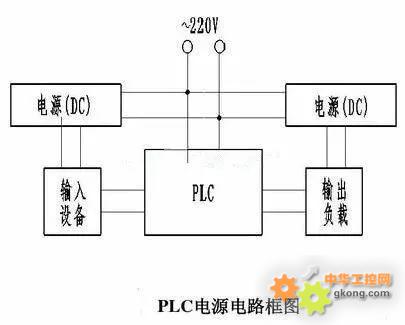

三、PLC接线过程中的三点常识
1,PLC电源电路
PLC控制系统的电源除了交流电源外,还包括PLC直流电源,一般而言,PLC交流电源可以由市电直接供应,而输入设备(开关,传感器等)的直流电源和输出设备(继电器)的直流电源等,最好采取独立的直流电源供电。大部分的PLC自带24V直流电源,只有当输入设备或者输出设备所需电流不是很大的情况下,才能使用PLC自带直流电源。
2,PLC输入口和输出口的电流定额
PLC自带的输入口电源一般为DC24v,输入口每一个点的电流定额在5mA-7mA之间,这个电流是输入口短接时产生的最大电流,当输入口有一定的负载时,其流过的电流会相应减少。PLC输入信号传递所需的最小电流一般为2mA,为了保证最小的有效信号输入电流,输入端口所接设备的总阻抗一般要小于2K欧。也就是说当输入端口的传感器功率较大时候,需要接单独的外部电源。
3,PLC输出端口一般所能通过的最大电流随PLC机型的不同而不同
大部分在1A~2A之间,当负载的电流大于PLC的端口额定电流的最大值时,一般需要增加中间继电器才能连接外部接触器或者是其他设备。PLC正确接线是PLC有效运行的前提,也是PLC的基本技能,熟练的掌握PLC的接线常识是十分有必要的。

我觉得模拟量信号那图可能有错.楼主可能是在考验我们仔细看他的文章没有.表情

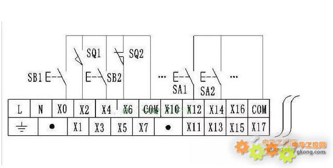

请将图改为接近开关等有源信号
能顺便给个信号发生器链接电路,“张7FK0”会奖分给你。
