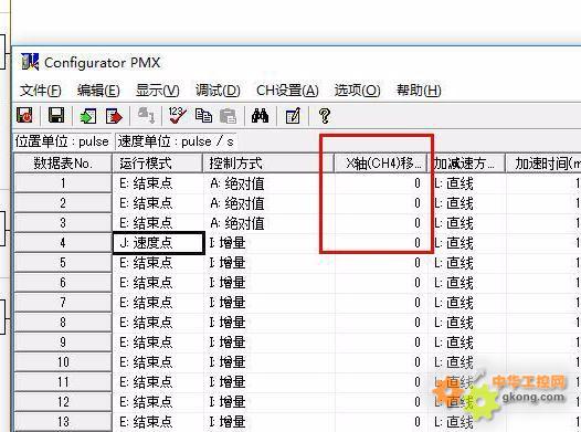

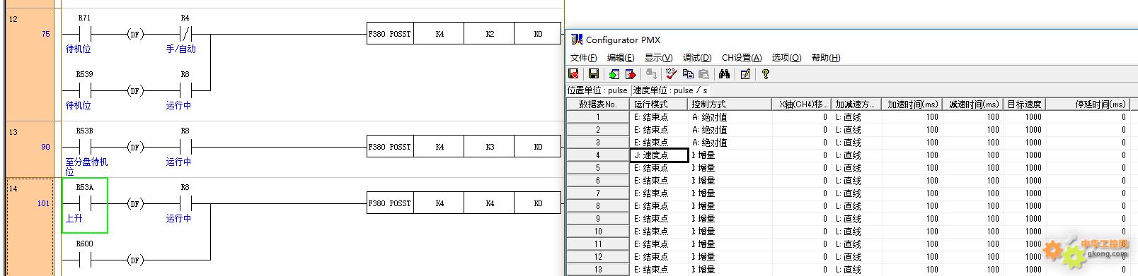

FP-XH C60T的J点控制怎么使用
触发了走不了
在线等急

最近也在学松下运动控制,的确有点难懂,怎么去对表格内的数据读写呢?应该有个起始DT和偏移量,就是找不到

速度、位置、加减速有写进数据表了?

你这个脉冲通道输出是第四组吗?脉冲设置通道要与实际的脉冲输出通道一样!

红框中填入脉冲数量
