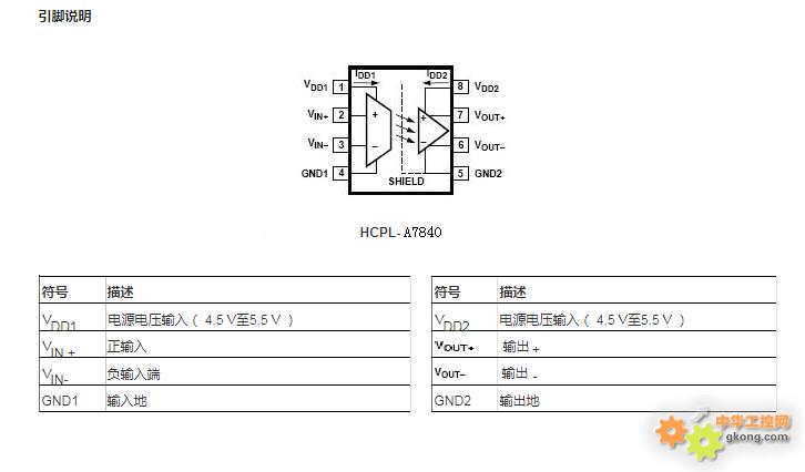

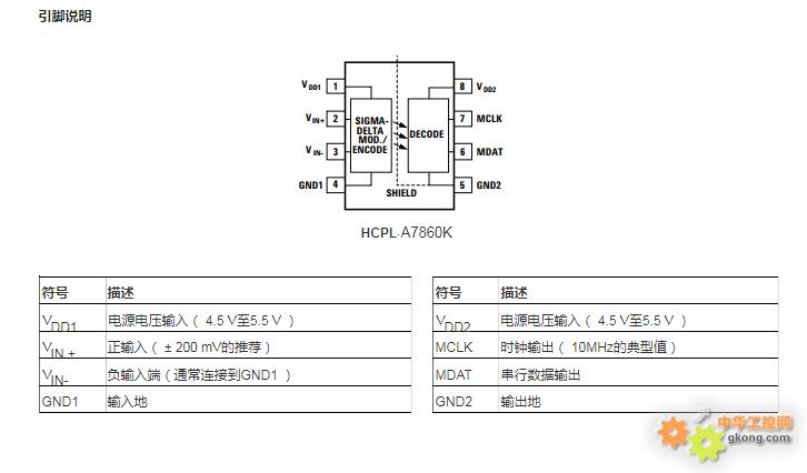

光耦A7860K可以用A7840代换吗?我看了内部结构是差不多,资料没找到中文的,急求  

我知道的是不能.这两个的输出根本不同.

两者性能不同不能互换。

自己看看吧。

引脚定义不同,不能互换,谢谢楼上,描述很清晰。
