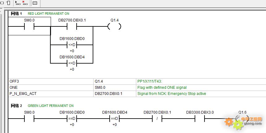

DB1600.DBD0的数值不等于0就导通是这样吗

应该是的,你有什么担心吗?数据类型是什么?

<>楼主说的是这个吗,
这个意思就是不等于零,就导通,大于或者小于零时就导通

<>楼主说的是这个吗,
这个意思就是等于零,就导通,大于或者小于零时就导通
您能认真读读您的回帖吗?

那不是等号吗,不等于是<>
