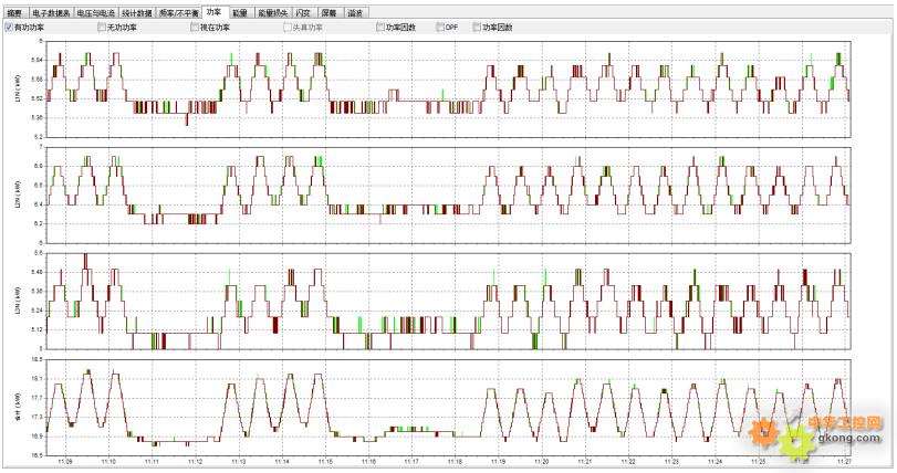

   2. 功率和电能,时间11:08:34—11:27:06
   如果能够得到空调实际制冷量,即可根据以上数据计算出空调的能效比,从而得出能效等级。

   经过福禄克专利的“ENERGY LOSS CALCULATOR”(电能量损失分析)功能测算,得出此2台空调一年会因为电能质量、线损等问题而损失电费4280人民币(每kWh按人民币0.85元计算),其中谐波造成的电能质量损失为每小时0.04元左右,不平衡造成的电能量损失可忽略不计,无功造成的电能量损失为每小时0.08元左右,中性线电流造成的电能量损失可忽略不计(Effective有功造成的电能量损失以线损为主,在这里不做表述)。从中可以看出谐波和无功造成的电能量损失相对较大。
   总结:总体而言,2台变频空调运行比较稳定。电能质量问题并不严重,由于带有变频装置,电流谐波THD较高,3、5和7次电流谐波分量较高,其中5次电流谐波分量超出国标限值。从电能量损失方面来看,虽然谐波和无功造成的损失相对较大,但由于NEC空调机组数量庞大且分布较为分散,如果进行相关治理改善(谐波滤波及无功补偿),成本会十分高昂,经济性很差,不建议进行治理。
