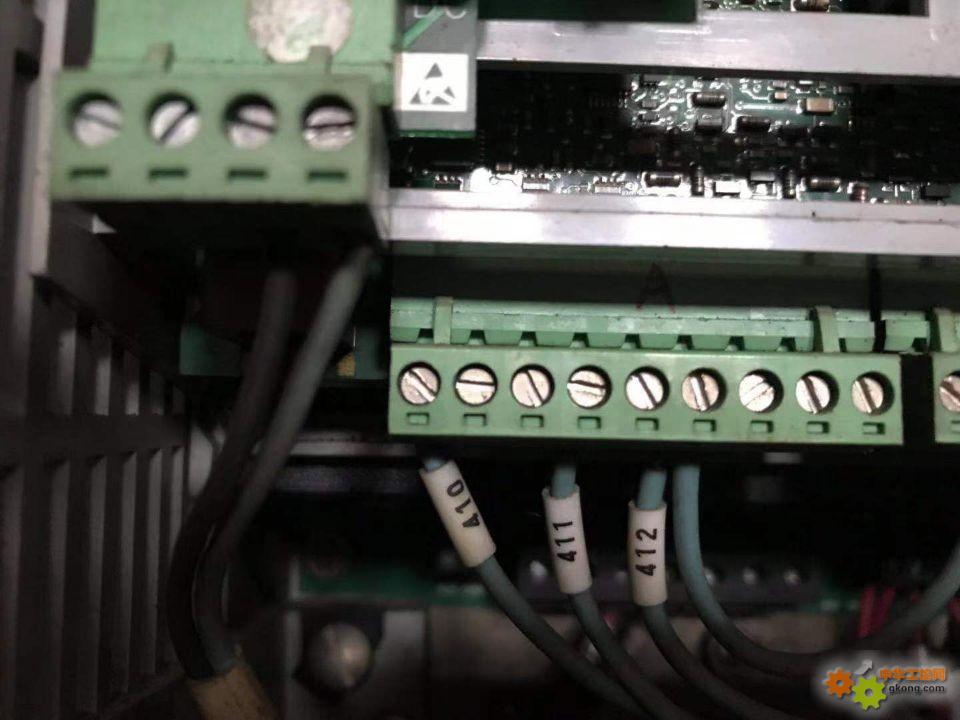

学生接到一客户590P 70A 坏了,因为修时间长,客户想买新的,但学生不材接触直流调速器的数量不多,不会调,在网上找到了基本的设置,电枢,电流,励磁的设置方法,但不知道还有没有其它要设置的,想请教坛里的老师指点一二.成分感谢.我想能不能直接上载调速器里的参数到电脑,在下载到新的机器里面,这样能不能直接可以用?

另外端子,C3 C6 C7 是什么功能

发表于:2019/2/11 15:30:18
直流驱动也没那么复杂,假如你确认你这个驱动是修好了,可以参考操作手册把电机和控制线安装好,设置好运行模式,做一下优化运行就好了(大驱动不做一下优化运行有时候会出现一些比较古怪的现象,西门家最明显),里面很多数据用默认的就好了

另外端子,C3 C6 C7 是什么功能
C3是使能。C6是电流限幅端,C7是斜坡保持,检测C6 和C7看样不管,按照标准接线接就行。
590有专门的调试软件,可以备份数据,但这个软件很多人不太适应。

发表于:2019/2/11 16:33:12
可以的,用电脑上传下载到新的用行了

发表于:2019/2/11 16:43:38
基本参数要设置电枢输入电源电压,励磁电源电压,电枢额定电压, 电枢电流,励磁电压,励磁电流,电流上下限幅,电机额定转数,电机测速方式,具体要看你使用哪一款调速器,根据说明书调试。 必要的时候还要做优化。

发表于:2019/2/11 17:44:23
可以上传下载参数。有什么问题可以咨询我。
