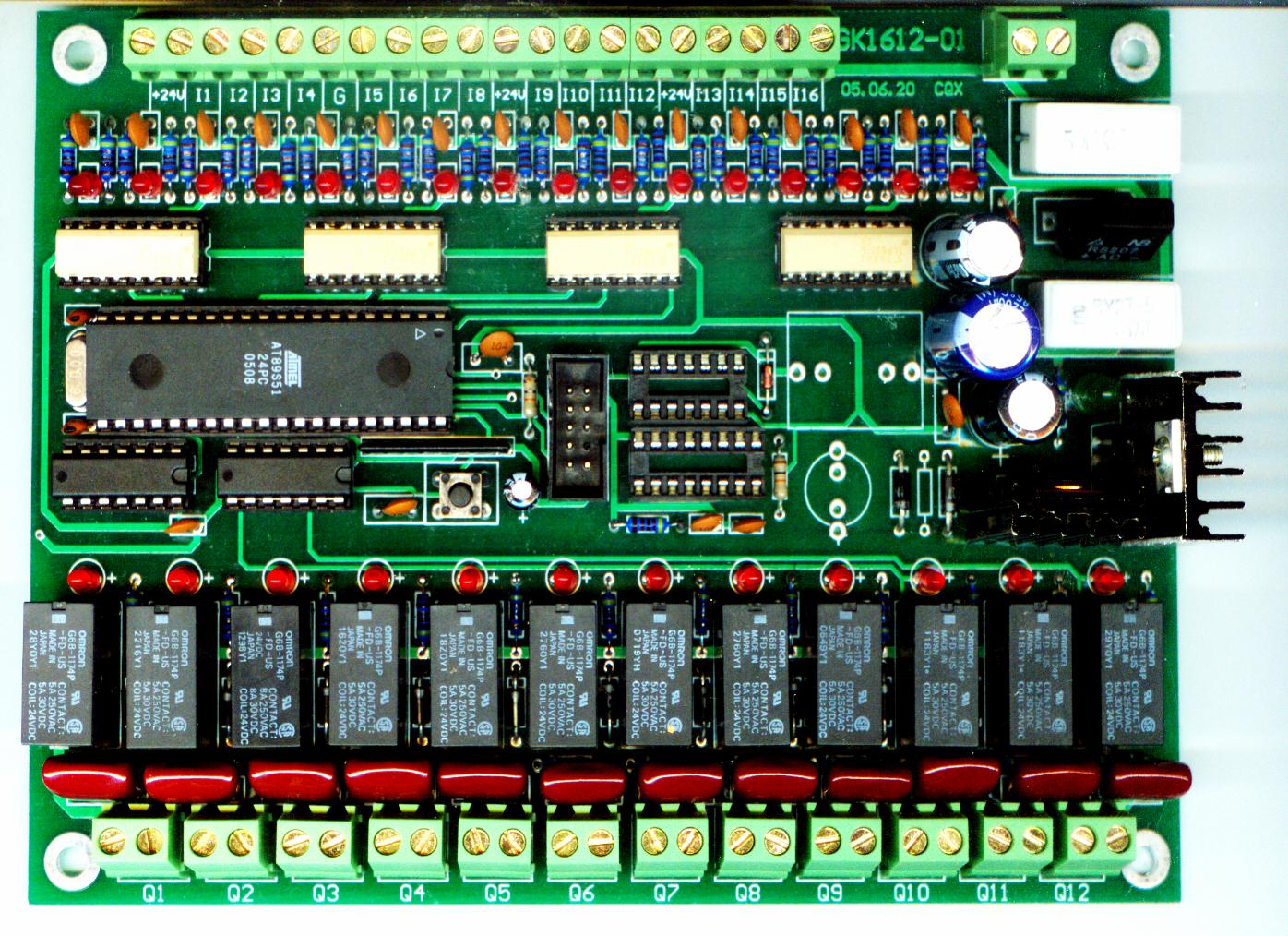

我也做了一块单片机工控板, 以下是说明书
GK1612-01工控板说明书
特性:
一:  8位高性能单片机作为主控制芯片;
二:  16路光电隔离输入,直流+24V输入型式,有发光管指示输入状态;
三:  12路继电器独立触点输出型式,输出电流为5A,有发光管指示输出状态;
四:  16路光电隔离输入中有两路可用作外部计数输入,有两路可用作外部中断输入;
五:  电源输入采用21V交流电 (有交流21V和交流11V两种);
六: 有+24V直流输出,最大输出电流为500mA,可用作各种传感器的工作电源;
七: 具有ISP在线编程接口,配合编程线可在现场进行修改、调试、升级程序,无需编程器;
八: 系统采用光电隔离和具有内部看门狗,系统工作稳定可靠,无死机现象;
九:  PCB尺寸:170mmX120mm, 高度35mm,适合任何尺寸的机箱;
十: 配合编程线可作为编程器使用,也可作为普通实验板使用,一板多用;
规格:
一: 工作温度:-50~+60°C;
二: 储存温度:-50~+80°C ;
三: 湿度:5~95% 无凝结 ;
四: 功耗: 23W (直流+24V输出电流为500mA,输入口、输出口全部工作时);
用途:
-:可用于各种28点以内的控制系统;
   输入端可外接光电式、电容式、电感式、霍尔式等各种传感器;
   输出端可控制气缸、电磁阀、继电器、接触器等设备;
二:可替代28点以内的PLC用于各种控制场合(如各种机器控制);
三:可用于单片机学习和试验,可作为编程器使用(需配合编程线);

继电器输出保护不应该用这种电容呀,

不错,不知道性能怎么样,

不知道用在工控现场效果怎么样?
