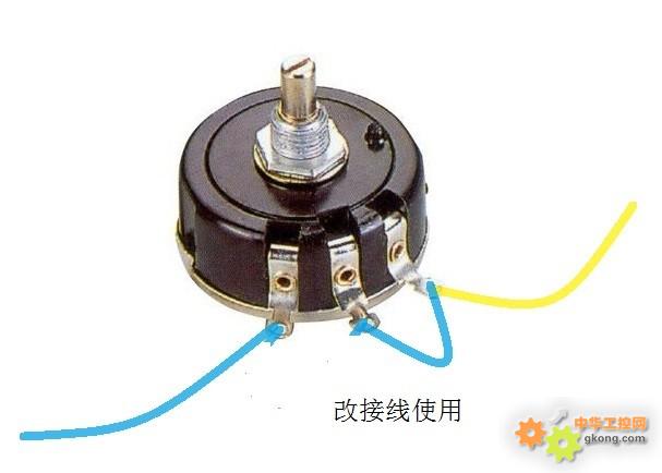

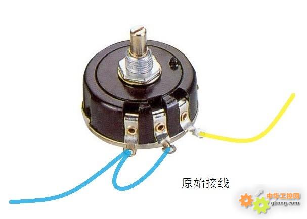

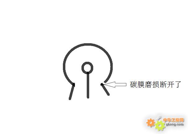

朋友找我去帮忙看看一条不锈钢管生产线辊压传动不能正常工作,调节电位器到头就启动最快速度一调慢就就停止,到现场后询问厂里维修工维修人员说以往这种现象都是压辊轴承坏了换了就可以了,这次全部轴承换了,调速器(电磁式)也换了还是这样没有办法解决了。于是开机试机同时在调速器处测量调整速度的两点电压突然变化启动最快速度了,于是停机断电,怀疑是电位器有问题焊下连线测量电阻发现电位器两个固定端电阻无穷大,有一端与可变端电阻调节变化正常,分析可能是电位器碳膜磨损断开了,问维修工有没有新的说没有从来没有坏过,根据电路和电位器情况改一下接线是可以用的就是原来顺时针方向调节是有慢变快现在正好发过来了,焊好线将电位器顺时针调到头,通电开机反时针慢慢调整电位器辊压传动慢慢加速运转正常,交代维修工记录电位器型号采购回来后更换恢复原来线路就可以了。

有才。其实那个点不连也行吧

不是很明白为什么要连接左边和中间,中间加任意边就够了吧
