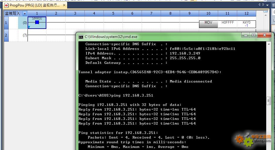

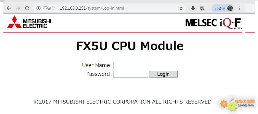

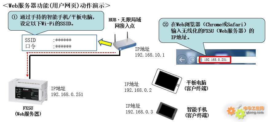

利用IP位址即可進入訪問-限於區域網路
Ping IP Address. 區域網路訪問

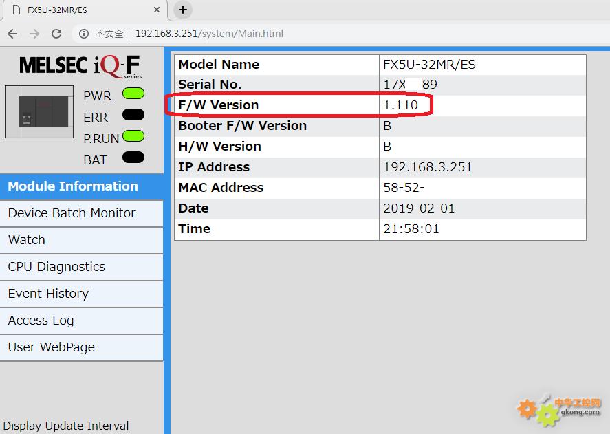

CPU 版本需要Ver 1.110 才有此功能

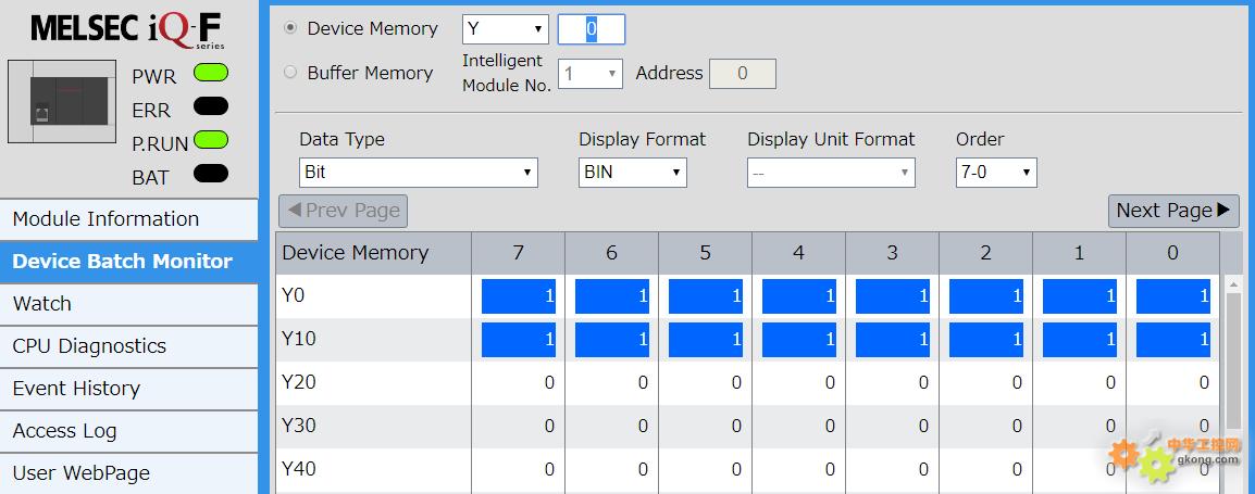

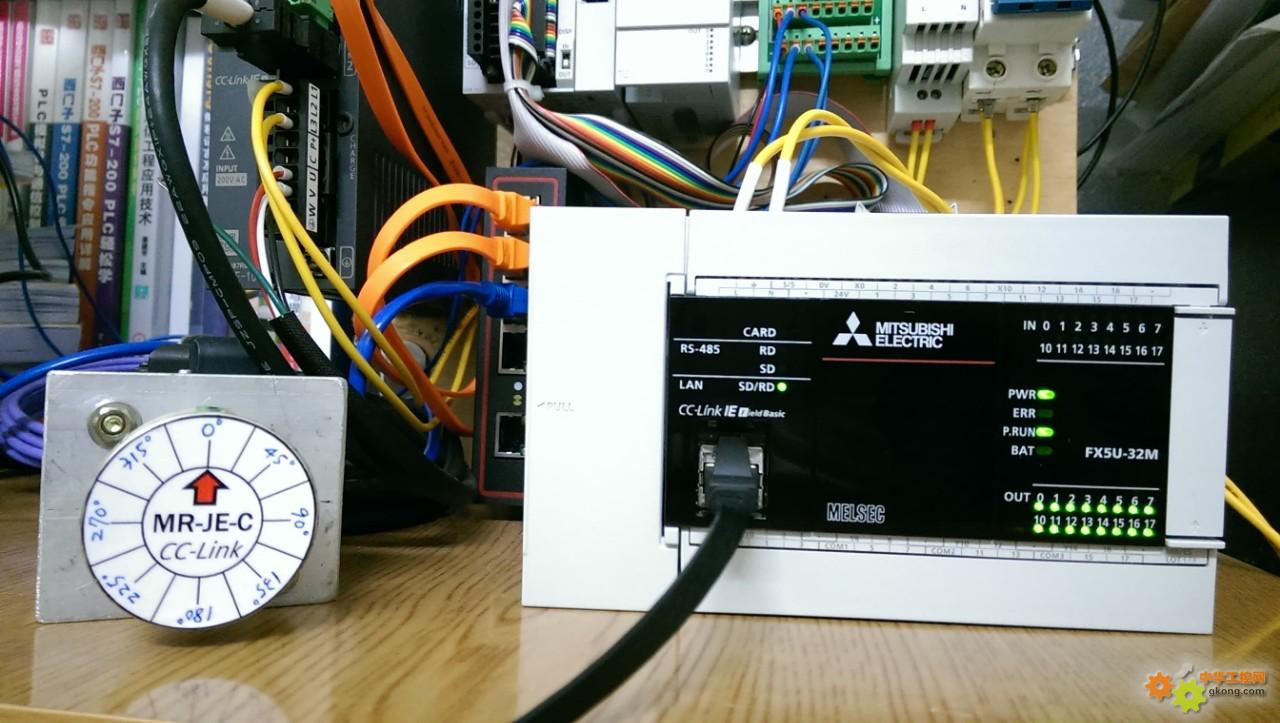

內部-PLC狀態監控Y0 to Y17 Bit ON
外部-PLC狀態監控Y0 to Y17 Bit ON
FX5U Reborn5的功能
覺得這個功能蠻有趣的,跟大夥分享一下 :)
只不過 想請問如果要能真正在"網路"上訪問的話 有人知道要怎麼設定嗎?
謝謝觀看~

要看下你PLC版本,如果低了需要需要固件版本升级。
5U的可以固件升级?
5U的可以固件升级?
看序列号,如果是17X及以后开头的可以升级,这样功能就和现在新的功能一样,而且用户可以自已升级,前提是有新的版本固件。
