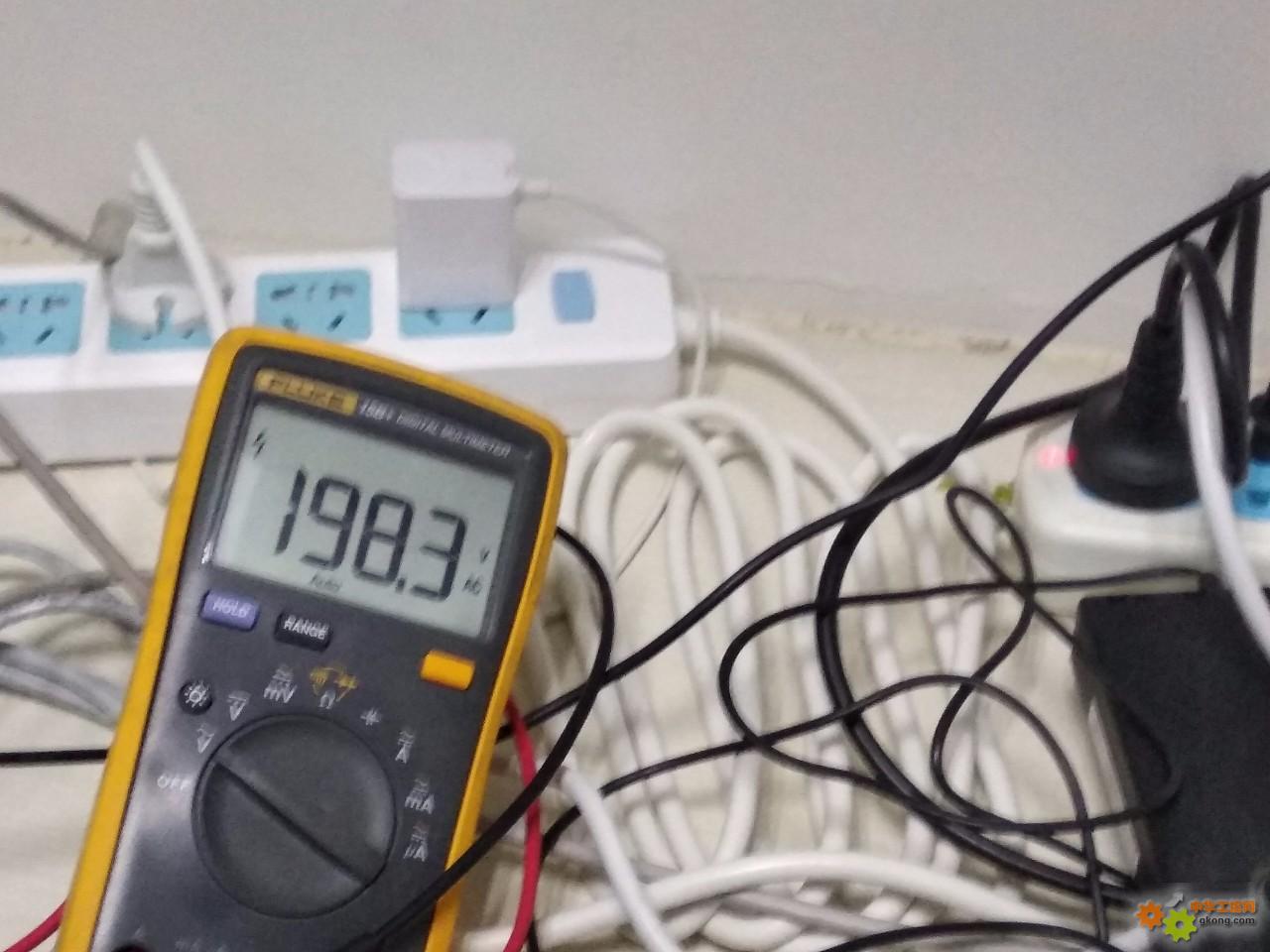

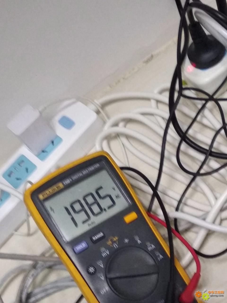

有关于万用表量电压,和区分零火线。
这个是测量电压的火线的,但是切记不能打错档,(不然会触电),及(人体不能接地),原理利用的是交流电压档,表的内阻比人体的电阻小
2电阻档为什么在线测模拟量信号会报警,(模拟量信号是毫伏及的电压信号,万用表电池一般都是9V或3V超过它的正常值)
3钳型表测较小的电流,一般把被测的线在开口上绕几圈就可以,(小太多的不行啊!)测的读数应除以绕的圈数,互感器原理。
4小热继电器控制大电流,如3-7A热继控制100A的电流100/5电流互感器2个最少(切记不能装一个以免正好那一相缺相),互感器的输出接入热继的端子一相接入一相,(这个不能完全代替热继电器,没有导热动作),只能代替电流继电器

测火线测到了190多伏,又有“表的内阻”和“人体的电阻”,具体是如何测量的呢?

回复 #2楼 mjinbao
现在回家了,工具没在身边,就是一手拿一支表笔测量,另一手捏住另一表笔(切记!!!!打到电压档(交流),人体不能接地,否则会触电)原理就是电阻串联,电压大小,由捏表笔的手的电阻决定
