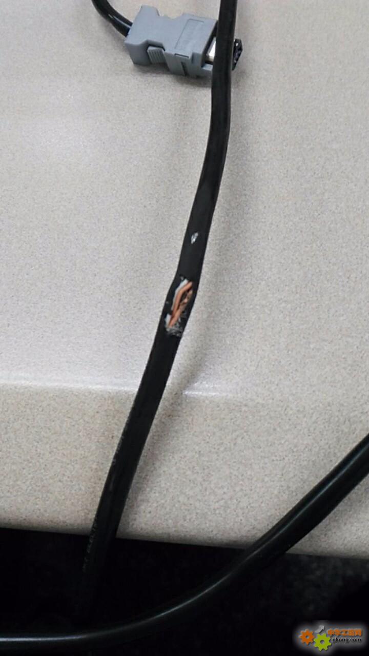

如图,线槽中的线经常被磨破。
如果可以,回外加一个气管保护。
不行就搞好点线路,尽量不被磨。
大家有什么其他的办法?

这个怎么会磨破呢,还有人整天来回捣鼓吗?

这个加个塑料螺旋套管应该就不太会出现这样子的情况。

这是磨破的还是老鼠咬的还是?2楼的做法可以考虑下。

如果确定是磨损的,那就要选耐弯曲、耐磨损,可以走坦克链的线材。

在线槽内部应当不会有动作造成磨破的吧。

线很紧吗?看起来像硬伤。

只有找到问题的具体原因,才能彻底的解决问题,怎么磨的?是什么东西磨得?怎么能不磨?

线槽里线不是应该静止的吗?

是走的拖链吗?要不然怎么会磨损!
