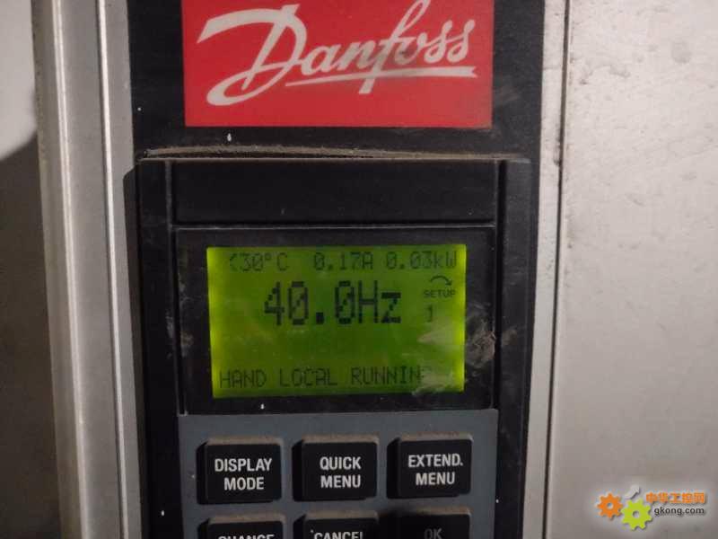

丹弗斯vlt6000变频器正常运转,突然电机停止运转,变频器无报警,有频率,无电压输出,这是怎么回事,求解,各位大神。

使能端子没有连接啊。楼主大哥

运行信号看下给了没?
不行改面板运行,看是不是电机可以正常运行;

直接改用变频器面板启动试试。

看面板显示的电流这么小,难道是封锁输出?

没给使能

驱动的5电压没有了。

先看看启动信号正常吗,速度给定信号正常吗,如果正常,恢复出厂设置使用面板按键启动和调速,如果还是不行,就得修了。

断电再加电

换模块把
