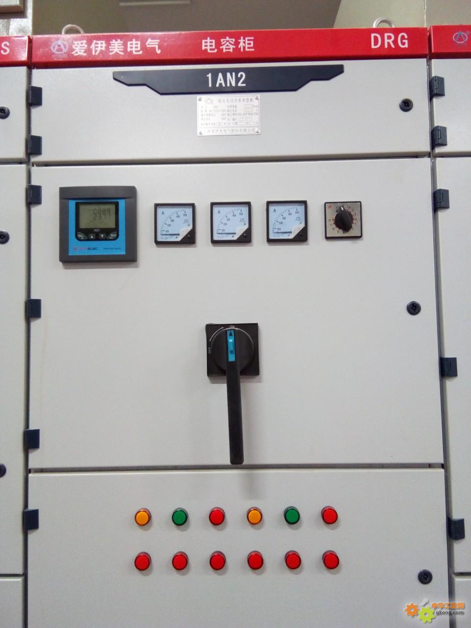

这是个补偿柜吧,目测智能切换没显示啊,可以尝试手动补偿检测各电容组件是否正常,但投入运行必须是自动的。
是这张

先用手动转换开关试一下接触器会不会吸合,看看控制器上显示的功率因数是多少

尽量不用手动,手动仅限主回路非带电状态下或已确认无功补偿控制器损坏情况下调试用

功率因数控制器没显示,先看一下控制器的供电回路正常吗?

如果是电容补偿柜,一般习惯是每个指示灯代表对应的组的电容接通,还有不同颜色的三个代表三相电源

补偿电容柜。自动的。投入哪段,接触器就吸合。对应的灯就亮。也可以手动投入。

投入前最好检查电容有无异常,防止事故发生。

这个电容柜是自动投入的,应该有图纸啊

看功率因数指示值是多少;
接线情况及控制器设置情况。
熔断器之间有隔离片,这个不错。
