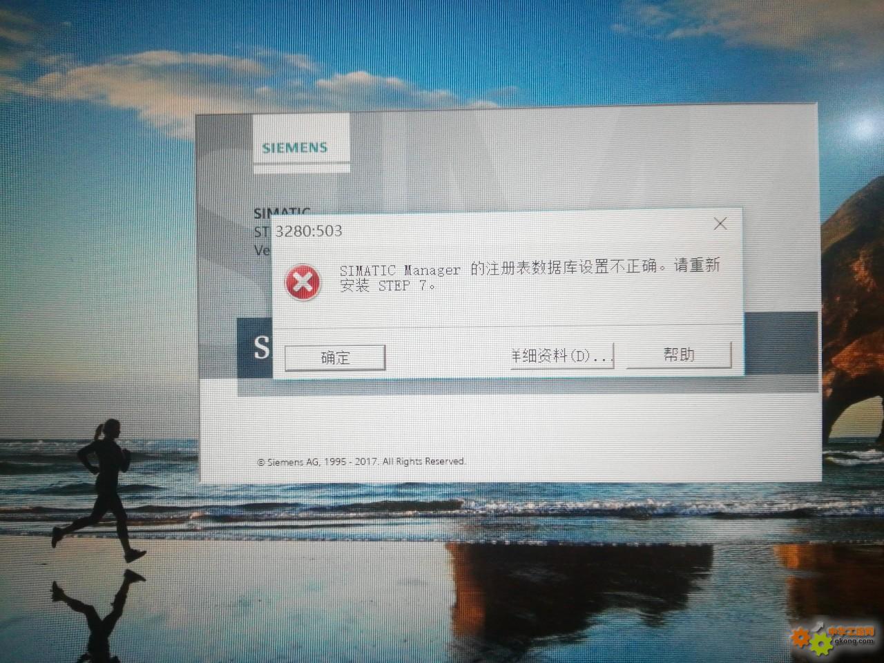

上午用的好好的,下午就不行了,打开就是这样子的,没有乱改乱删文件啊,也没人乱动电脑啊,有什么办法补救吗?难道只有重新安装这一条路吗?

你电脑安装了杀毒软件了吧!比如360?给你注册文件删除了……

没有安装杀毒软件,只有联想管家。咋办啊?请指教

正常就是重新安装系统,西门子的特点了

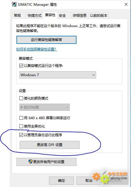

发表于:2019/1/28 20:48:16
m13642735011
在
2019/1/28 18:48:35
以管理员权限运行。
Good Luck~

这个没试过,但遇到过安装许可的问题,360卸载后,电脑裸奔后软件就没出现莫名其妙的问题了

建议去管家里找到被隔离文件,然后恢复在运行试一试

只能重装了,是不是有文件冲突,或杀毒软件给误删了

谢谢大家,已经可以了,感谢4楼兄长给的方法。
