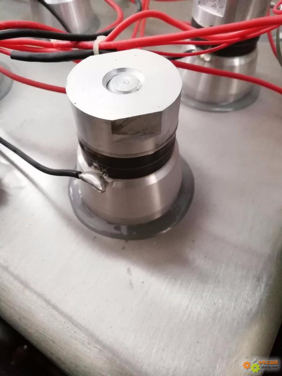

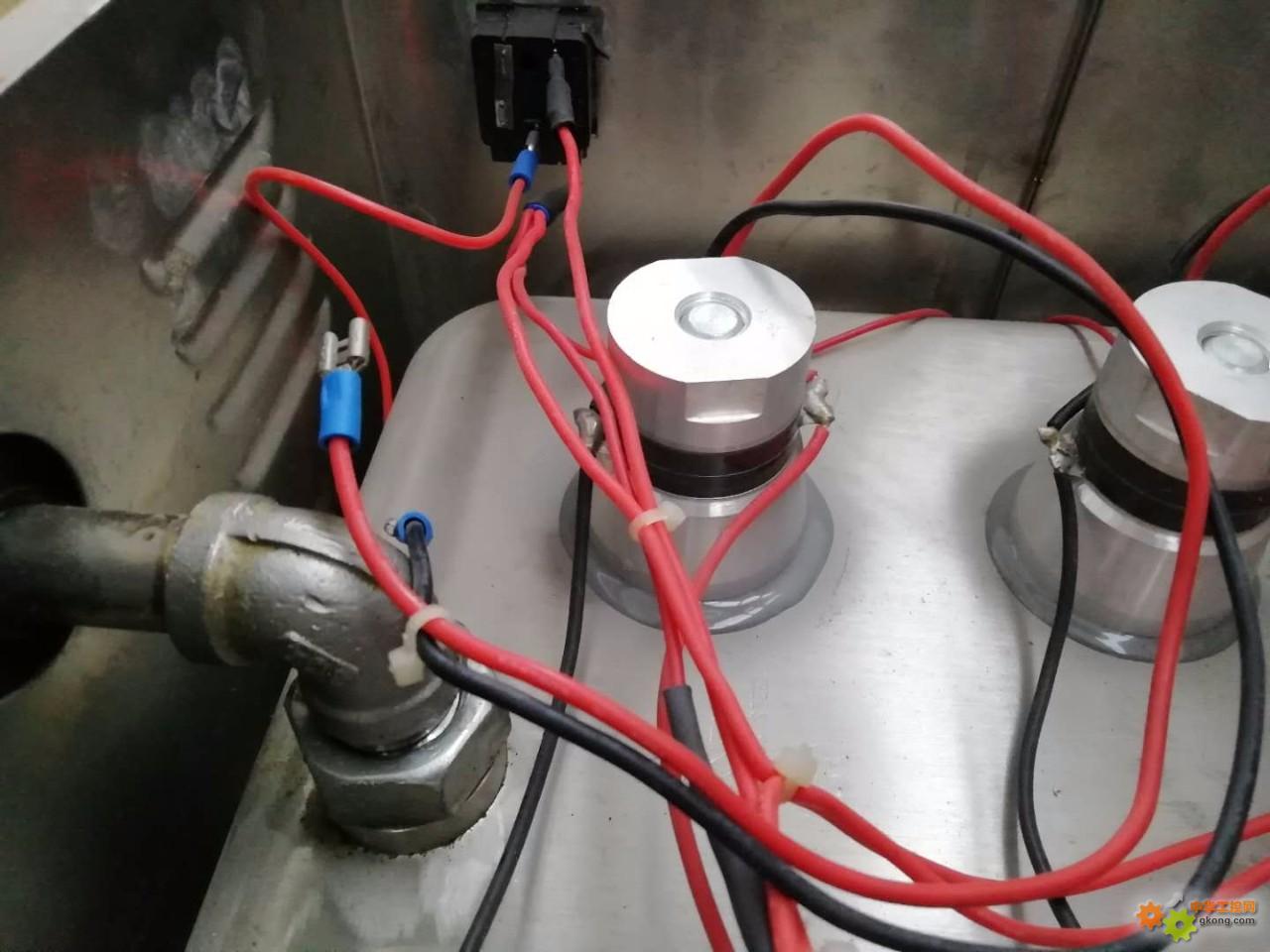

有没有在做超声波清洗机的哥们 知道那个振子 怎么换啊!

楼主最好发个图片上来,我见过的不知是不是你同样的东西。

拆除正负极接线,热风机对着烧坏的振子粘合胶烤几分钟,六角扳手先紧后松。
振子为并联接线,如只是损坏一个,一般为正负极短路,直接拆除损坏振子正负极接线也可使用。

楼主说的是换能器吧,具体看安装方式,比如洗版辊用清洗机就不难换,也很耐用,建议楼主上个图看看哪种非标机,具体分析

发个图片看下,应该是换能器才对
