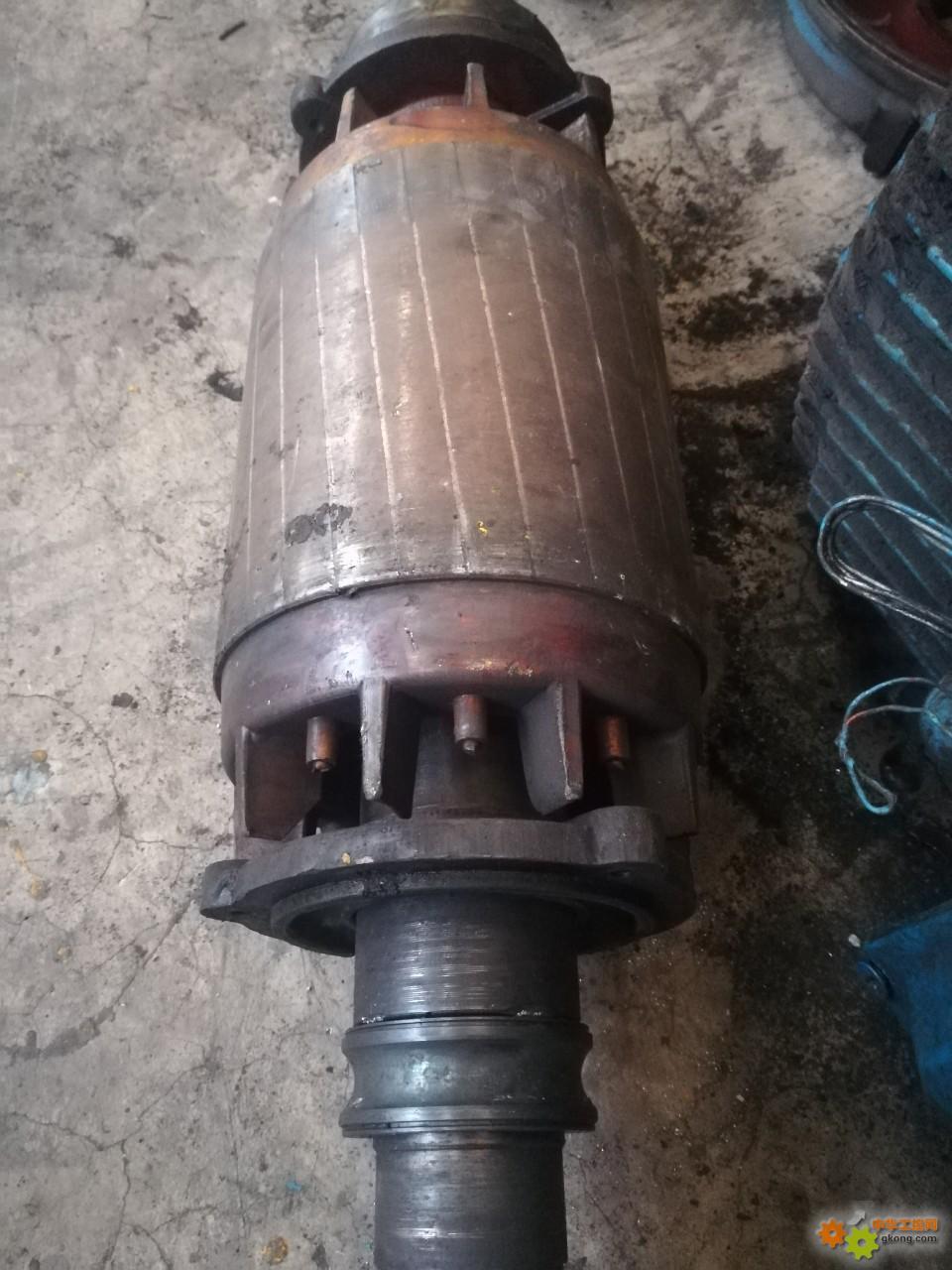

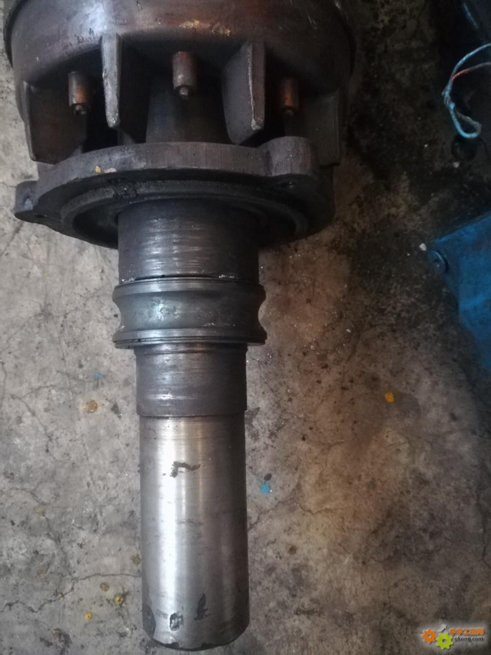

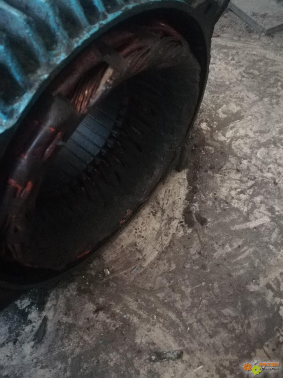

一台长期运转的皮带电机35千瓦。由于在使用过程中发生过烧电机的现象,领导要求生产工每天测量电机轴承和机身温度并记录,电气人员每天抄电流表数值。时间过去了将近一年半,就在昨天,生产工发现电机轴承温度高,还偶尔有噪音。找电工,电工发现电流比平时高,并且有时电流高于额定值。
领导一声决定,停机换电机。
打开下线的电机,轴承珠粒已经损坏。是润滑不到位??还是质量问题?

轴承缺油或者轴承质量不好造成散架发热烧坏的。

很明显这个电机的轴承是由于缺油造成,在轴承损坏前的一天已经会出现比较大的噪音了,楼主这个电机的前后端盖都是可以拆开加油的,我有家工厂的锅炉循环泵电机37千瓦的,我是一般一个月拆开端盖加油一次,每次耗时间半个小时不到,这个电机算是小了,去记录轴承温度根本不必要,平时注意点巡查到位就可以了
