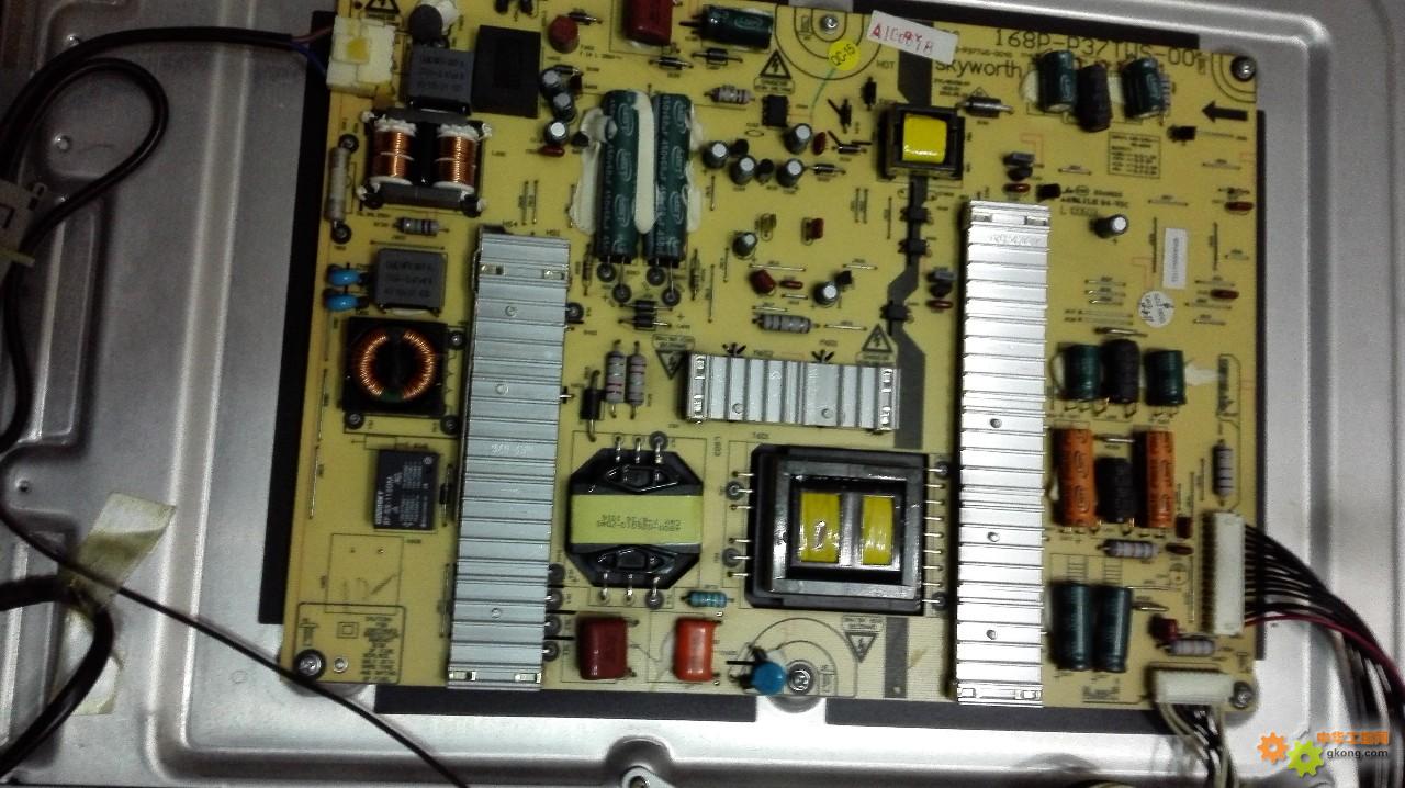

昨天维修了家里的一台37寸液晶电视机(10年购买的),故障现象是声音有时没有拍一拍又有了,初步判断是有接触不良问题,拆机检查见电源板是单面酚醛板(根据以往经验这种板热胀冷缩影响大焊盘很容易爆裂),于是首先重点检查拆开固定螺丝翻过低面就见开关变压器输出端有多个焊点的焊盘爆裂。于是将开关变压器全部加焊,再检查其他部分没有发现问题,将板安装复位后通电试机声音正常了。

请问焊盘爆裂 是图二黄色部分?

电视机使用时间久了,里面的大功率元件由于热胀冷缩特别容易与焊盘脱焊。仔细观察会发现在焊盘处出现一圈裂纹。
