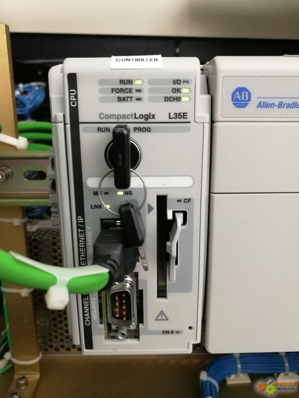

(1)  PLC  I/O指示灯不亮   MS指示灯红灯闪烁

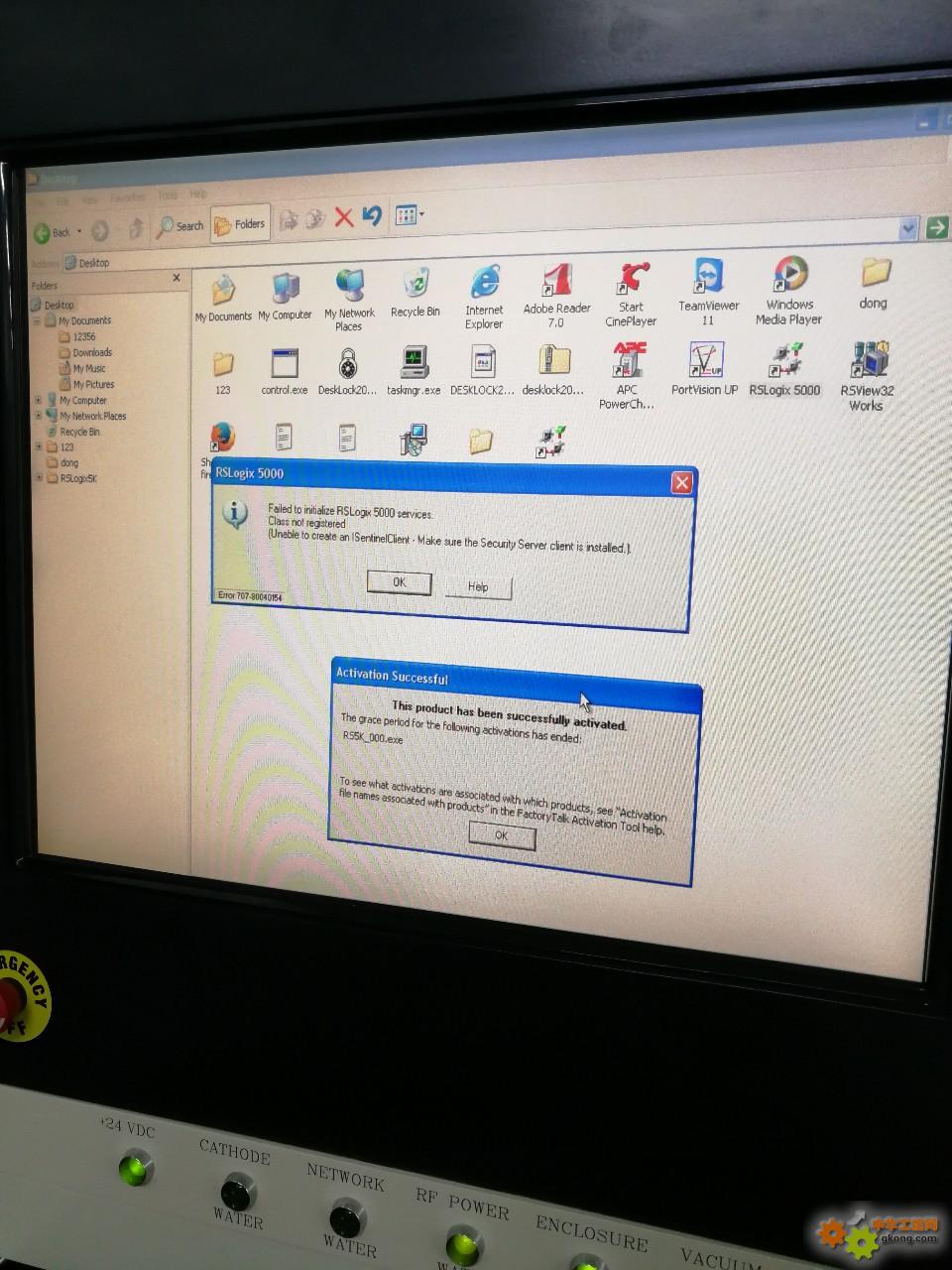

(2) PLC软件打不开(已经重装过),打开软件时出现以下提示,请各位大神高手给解决以下
Failed to initialize RSLogix5000 services.
Class not registered
(Unable to create an ISentinelClient - Make sure the Security Server client is installed.)

是运行不了,还是打开不了。
是不是做了破解,停了服务

软件打不开,一打开就是那个提示

软件没有注册是打不开的

大意是:
程序启动失败,没有获得正版授权文件的注册许可。AB的编程软件需要付费购买。

在windows计算机管理--服务里,看一下是不是rs的一个服务停止了.
或者重新找机器安装或者虚拟机里安装一个新的.装完可以有几天试用的.
