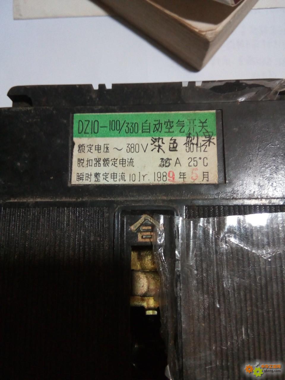

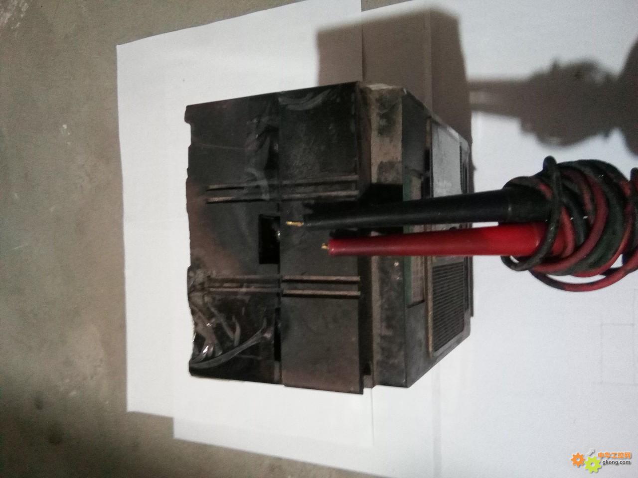

现在做了高配值班工,闲时常回忆些往事做维修电工时的人与事.现把多年前的一次事故整理出来(检测时发生短路现象的事故)来分享给大家.愿祝大家安全第一,提前给论坛及大家拜个年,祝新年愉快.猪年大吉大利。『照片』简说.两表笔头是测量此空开
上装头线电压时产生短路被击断表笔头的。  事件发生在2010.10.15日这天.{当时本人在一家纺织印染公司做维修电工}车间来电说有台机器不会运转坏了,叫我们电工班去修理,我一个人拿上工具包去了,另一老电工在守值,我到后先检查测量了一下机器上的配电箱上的三相主电路电压均无,再测上一级配电箱也是没电压,然后就去测车间总配电柜(靠墙立柜),柜内有10多空开,找到此机器的关联空开后,去测量它的上装头线电压有或无『《当表笔刚碰到空开上装头的其中二相时.瞬间【"砰"一响似爆炸声】》的短路事故,导致高配房处跳闸造成全公司停电,守值电工.高配电工.领导等赴到现场,分析处理.把事故处理完毕后,送电生产正常后,我们几个人座下来分析事故的前因后果。此事故:▂影响生产近3小时.表笔头击掉.万用表完好无损.习惯用右手握表笔,右手手背全手被汹黑,还靠当时一主任提醒我,问我手有没有受伤,我被惊魂了无知觉发呆了』后去洗手能洗掉手背上的一层黑灰,万幸手没受伤害。 事故大概分析是空开过期、绝缘退化加此车间潮湿.领导叫我们今后一定要小心,安全第一,该换的电器元器件把它换掉,此事就这样了结。
过了好多天拿着此空开及表笔去本市技工学校听老师的分析,一位李老师(曾接触过),他说要是换一种手法招式,此事故率可能减少50%。因1人操作测量,一手拿表一手握笔属八字型上口间距窄.两人操作,1人两手各握1支表笔成倒八字这样上口间距宽
也有可能避免事故的发生。老师的分析与嘱咐使本人倍感万分,这篇回忆能给各位(特别是新手)带来借鉴与启发。

原因是万用表两支表笔滑脱短接导致两相短路引起的,对吗?

回复2▂8楼,造成短路的三个主因素:1车间配电柜潮湿;2空开上面有毛灰尘;3表笔去测量变成了引导线;产生短路现象
