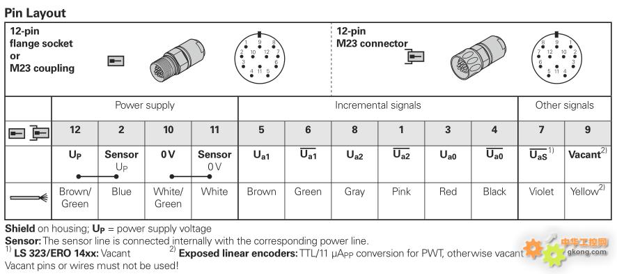

这个海德汉编码器RON 350-2048的接线定义急求大虾们,还有这个是增量式的还是绝对式的,网上没查到??

打电话找一下他们的售后看看

只找到RON 200系列的.
看可以参考不.

发表于:2019/2/2 8:57:02
从接线上看是增量型的,要是绝对值的会有两根的
一般是哪两根线,求指教

发表于:2019/2/13 16:21:40
先装上去给客户试了,还不知道结果,应该问题不大
