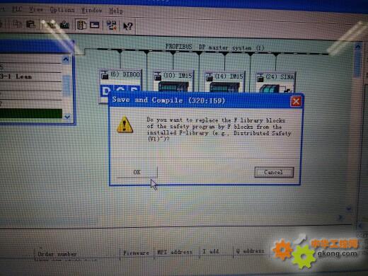

上次那个是备份了程序组态,由于欠缺经验,差点导致CPU无法运行,这次这台机器在组态中添加模块后,编译时弹出对话框询问是否替换当前安全程序为安装版本的F库?不知选是后是否会导致什么风险?有经验的可以分享下,谢谢!

提示内容如下
此帖发自论坛手机版

感觉没啥问题,西门子的cpu没那么脆弱吧

做个备份再来下载呗

有备份了,可以试一试

这个可以结贴了,下载后安全功能没受影响,但还是出了点意外,上载的组态又少了S120的一些文件,最后还是找到老外原始程序修改编译(同样有这个提示)后下载恢复正常,在我的另一帖子中有说明。
