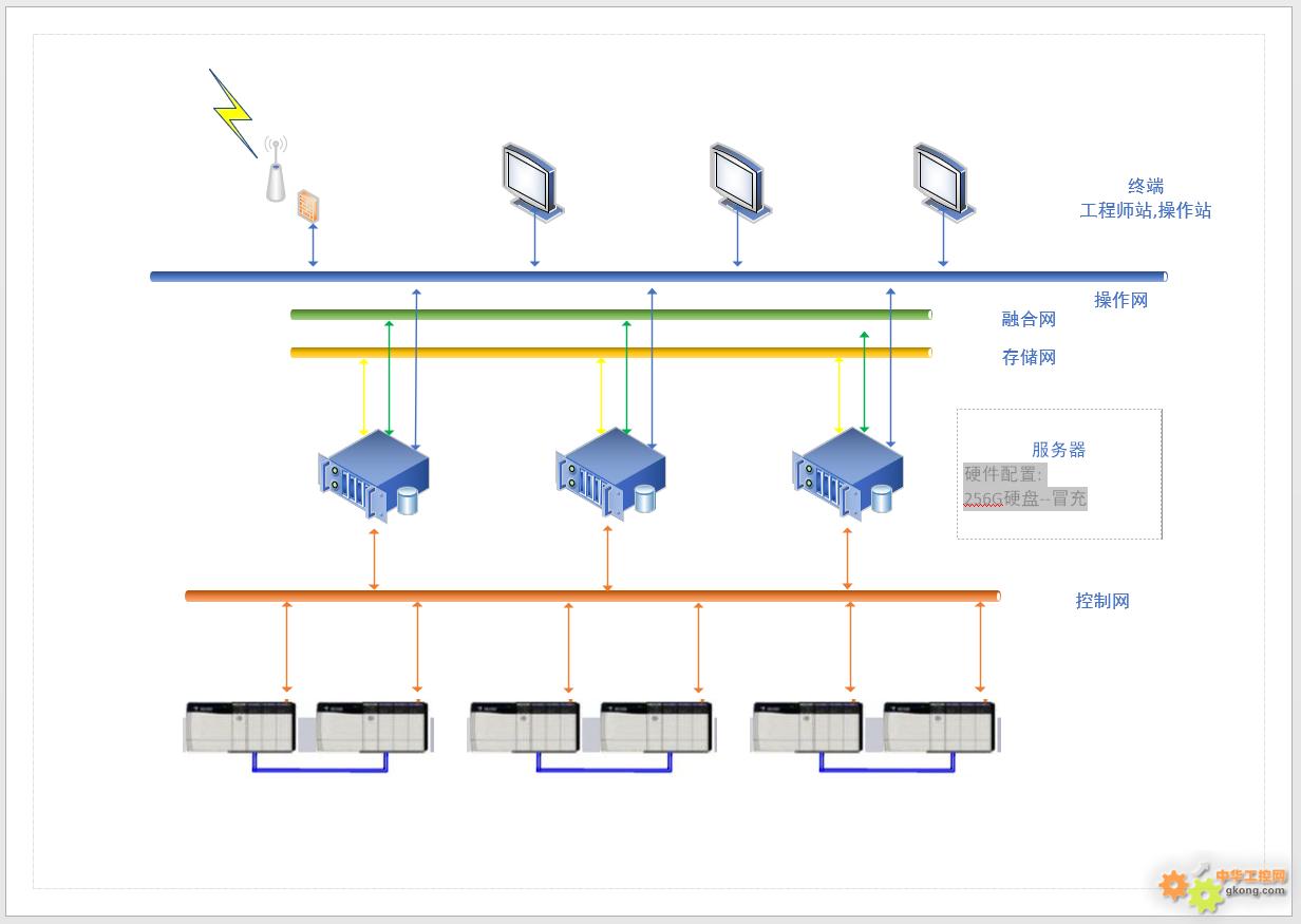

为了响应国家智能制造, 迎接大数据云计算的发展潮流. 某公司新上的一套控制系统,我们有幸参与了一下. 整套简单说有几个冗余PLC系统, 1套高大上的监控系统. 今天先说这个高大上的监控系统, 以后再慢慢说那几套PLC系统.
话说这高大上的监控系统, 主要用来连接PLC, 作为数据采集/存储/分析/外供, 提供个人机监控界面. 这系统是采用vmware的vSAN结构. 不过呢, 因为实时要求不高数据并发不大(又不双十一不要太快太多), 所以呢, 就在设计的时候, 把那些个硬件都给降了档次, 还好, 最终虽然不能按vSAN去检测性能, 但是使用结果还算理想.
闲言碎语且莫讲, 先上结构图(有些地方木有采用原设计图,采用经过改貌的示意图,敬请谅解):
未完待续...

发表于:2019/1/25 16:31:24
看图就知道是AB的PLC拉

发表于:2019/1/25 20:45:28
以下是引用甘陵至尊在2019/1/25 14:59:49的发言:
用的什么plc,等待更新……
楼上对的, 主要是AB的.

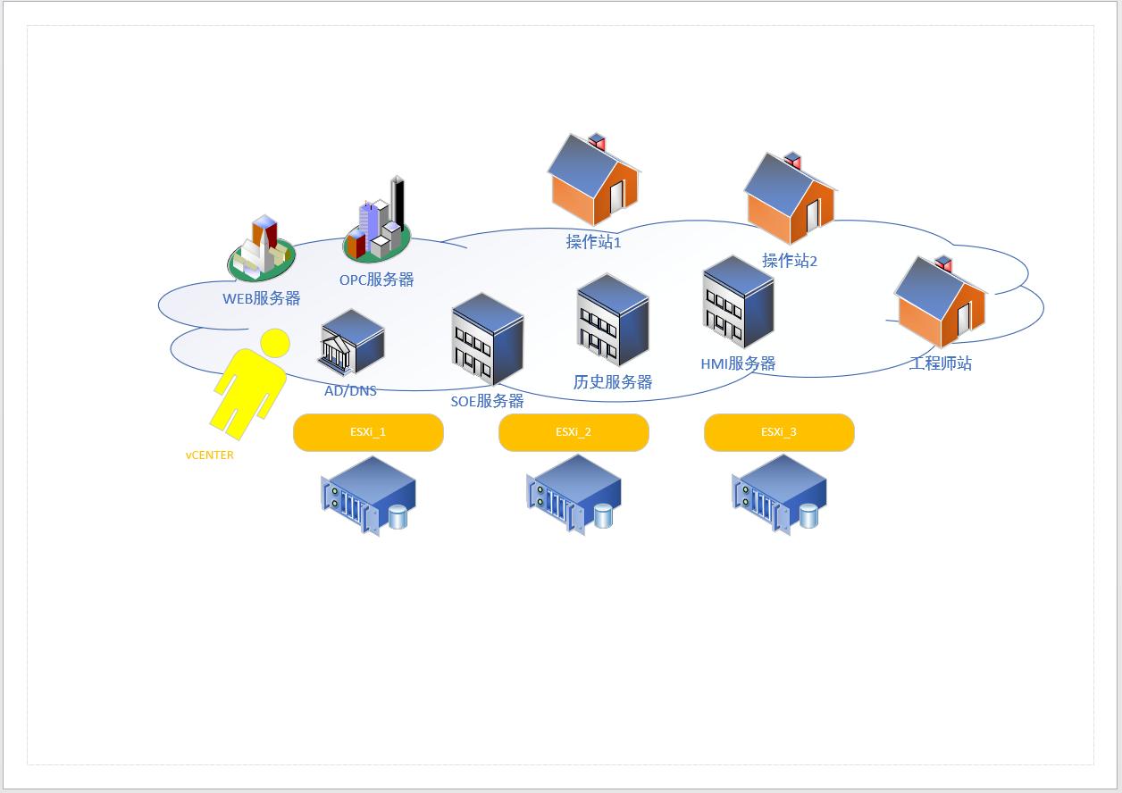

发表于:2019/1/25 20:47:53
不好意思,忙别的了.继续...
单个物理服务器硬件配置:
2CPU*6核*2.5G
64G内存
250G硬盘—(没有再小的了)冒充内置SD卡, 安装虚拟基础软件.
500G硬盘—冒充SSD.
6*1T硬盘—主存储
交换机, 图上好几层的网络, 只用了2台24口带万兆口的千兆交换机凑合, 存储网络要10G口.
实现过程:
1. 先在每台物理服务器裸机安装esxi(一种linux的操作系统)到256G硬盘上, 称为主机;
2. 在一台esxi主机上, 安装管理软件vCenter(可以是linux的);
3. 在vCenter配置vSAN等, 这时三台主机已经成为一台, 资源(CPU,内存,存储硬盘,网络)合起来了成为资源池. 你可以认为三台服务器没了, 得到了一台新的服务器, 新的服务器资源大概等于原来2台的和, 到不了3台, 这是为了保障1台失效, 系统运行不会受影响;
接下来是虚拟化的过程:
1. 在新的资源池(云)上创建n台虚拟机, 分配给各自cpu,内存,存储,网络;
2. 在虚拟机上面安装操作系统, 可以做个模板拷贝m多个安装好系统的虚拟机;
3. 在操作系统上安装软件, 配置网络;
4. 这些虚拟机, 通过瘦终端, 就可以随便使用, 也可以用笔记本当远程桌面.

发表于:2019/1/25 20:52:32
这是本次项目创建的虚拟机:
这高大上的上位机, 暂时就到这里, 欢迎论坛男女老少爷们拍砖,金砖啊.

发表于:2019/1/26 8:52:32
服务器虚拟化后再配置,但是虚拟的机器不多感觉用单个服务器也差不多。底层PLC不用冗余环网么?
