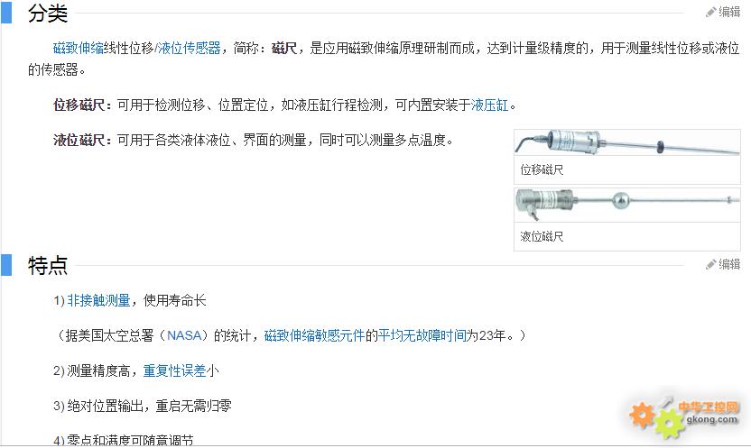

楼主这问的是名词概念性?
光栅尺:光栅尺位移传感器
磁尺:磁致伸缩线性位移/液位传感器

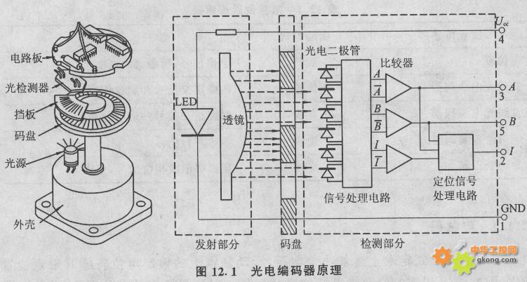

光电编码器:分为旋转光电编码器和直线光电编码器,原理都是在运动过程中产生代表运动位置的数字化的光学信号。

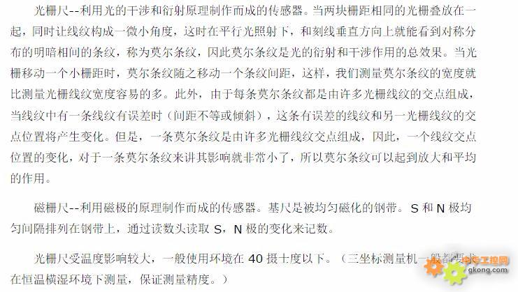

楼主题目中的磁尺应该是指磁栅尺吧,就精度来说,光栅尺比磁栅尺高的多,但磁栅尺的工作环境适应比光栅尺广,可以用在潮湿的切割环境,比如桥切机
