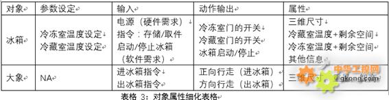

第二步,对象属性分析
对象属性分析就是描述对象特征,像上文说的一样,可以用一些数据和能力来描述,如下表所示提炼的对象的数据和能力。
在PLC编程过程中,除了分析这个对象属性以为,其实我们还要做的就是将对象属性和我们程序结构相关联,细化到程序中就如下表所示。

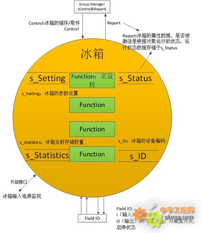

3.1.冰箱的编程
参数说明:可以来自HMI或者信息管理系统,包括冷藏室温度设置和冷冻室温度设置;
输入说明:
存储:向冰箱下达存储指令,存储指令包括的信息有存储的对象(大象),存储的位置(冷冻室还是冷藏室)等;
取件:向冰箱下达取件指令,存储指令包括的信息有取件的对象(大象),取件的位置(冷冻室还是冷藏室)等;
启停命令:此信号为True的时候冰箱启动,否则冰箱停止运行;
输出说明:
冷冻室门的开关:True表示冷冻室打开,False表示冷冻室关闭;
冷藏室门的开关:True表示冷藏室打开,False表示冷藏室关闭;
启停状态:True:冰箱已经启动,False:冰箱停止运行;
属性说明:
三维尺寸:冰箱的外在存储,包括长宽高的尺寸;
冷藏室:当前温度以、当前剩余空间、载重能力;
冷冻室:当前温度以、当前剩余空间、载重能力;
逻辑信息:包括运算逻辑以及运行状态;
运算逻辑信息,比如储存对象不符合当前冰箱的容量、取件对象在冰箱里面不存在、大象重量超重(以上信息冷藏冷冻是分别存储的);
运行状态数,比如冰箱是否启动,是否有故障等等;
将以上信息概括后可以在一个统一的模型中得到体现,具体见下图所示:

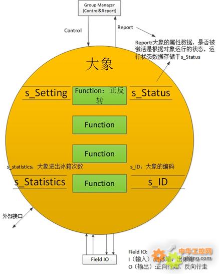

3.2.大象的编程
参数:没有;
输入说明:
进冰箱:True表示要求大象进入冰箱,False无定义;
出冰箱:True表示要求大象走出冰箱,False无定义;
输出说明:
正向行走:True表示大象进冰箱方向行走,False无定义;
反向行走:True表示大象出冰箱方向行走,False无定义;
属性说明:
三维尺寸:大象的体积,包括长宽高的尺寸;
重量:大象的总重量;
智商:大象的智商;
如此,就将冰箱和大象的模型在程序中得以再造,只要将这两个模型在程序中建立接口关系,那客户的需求将大象装进冰箱就很容易得以实现。此时,只要我们给大象下达走进冰箱的指令,冰箱就会在得到信息后打开对应门,大象自己就走进去了。
