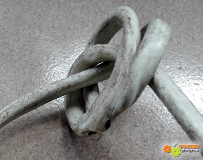

以下是引用超级大手在2019/1/25 16:24:26的发言:
看来大家对涡流产生危害的认识还不是很高,打结的程度圈数,直径,紧度,打结点距负载距离,负载类型,是阻性或感性都有很大关系,很多参与这个问题讨论的朋友甚至包括一些经常发表文章论坛的老朋友都认为打几个结无所谓,个人认为这是错误的会产生一定的误导。必须引起注意,参照图片
 这种状态下
不论三相单相,打结处造成的涡流类似于负载并远大于负载电流,那么这个电流还要加上实际负载的电流就是总电流很危险,假如没有任何负载,开路状态,打结处没有任何涡流现象。希望引起朋友们千万注意。
[此贴子已经被作者于2019/1/25 16:54:02编辑过]
单相和三项电流都抵消了,如何产生涡流?。如果是单芯线我相信有涡流

目前看很少人认为这是由于涡流造成的,甚至没有,总会有一天大家能相信的。

电流相对于这根电线过载了,打结不会影响

工频小电流下,这两圈产生的涡流可以忽略不计。

放线的时候因为打结造成内部绝缘层损坏,造成短路。

应该是电流过大,打结处发热严重而烧坏,未打结处散热良好没烧坏。

估计过载是关键
